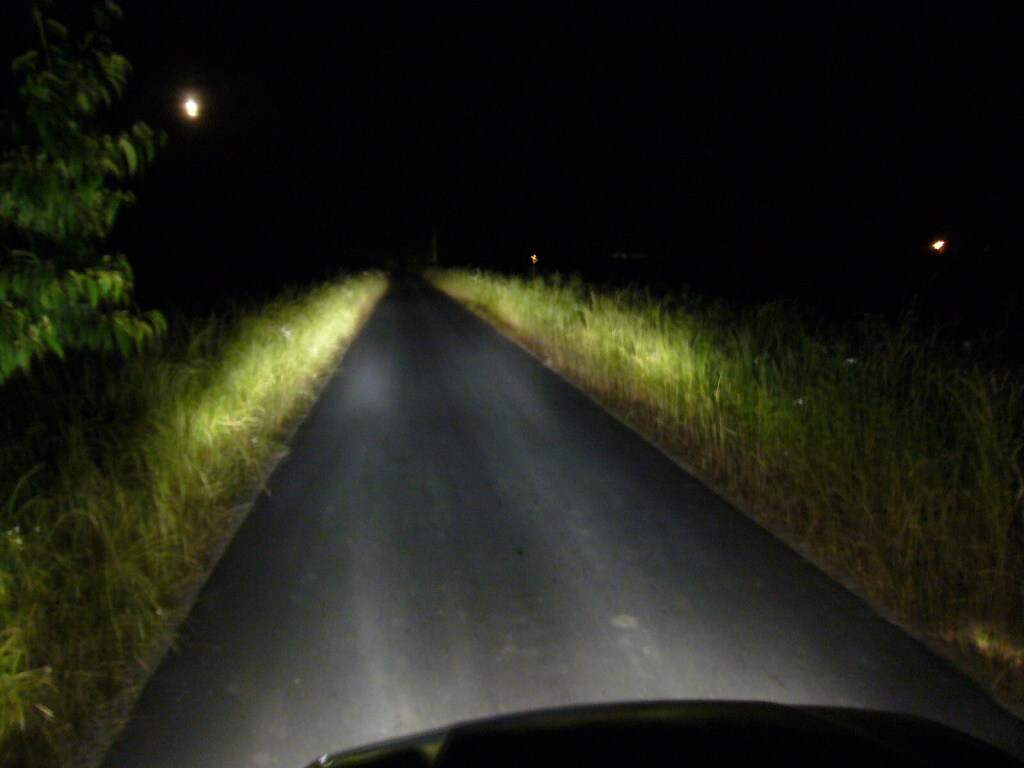

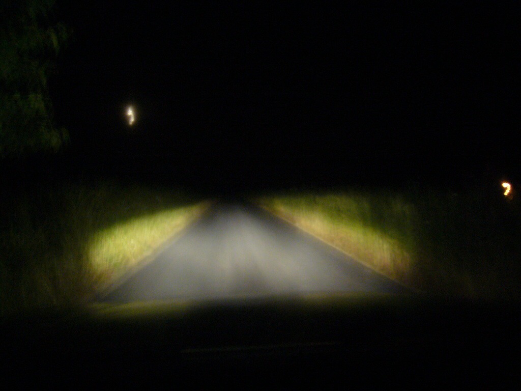

Tak už jsem pořídil foto....kvalita nic moc foceno telefonem....
Jinak zatím najeto přes 150km v noci a pořád drží a svítí....
Dálková světla

Potkávací světla
Potkávací světla

No svieti ti to paradne
Keby to aj mne takto svietilo riadne bolby som rad nove svetlomety som v noci este neskusal tak uvidime
Mam rad ked svieti hned predomna a aj dodialky tak ako tebe

Oproti tomu jak to svítilo před tím je to nebe a dudy....teď už se nebojím jezdit i večer... -i -i
