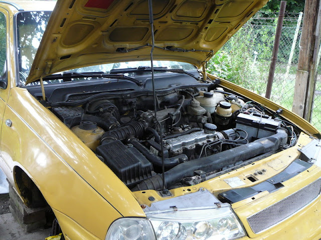

koukam tady se nic neutaji
ale on ten motor bezel uz asi v 7.
jenze nebylo to dobre.nechtel do otacek a bezel na 3
tak jsem zacal menit kabely vicko palec svicky a porad stejny.
a tak jsem vytahal vstriky ale jake me cekalo prekvapeni v jinak naprosto cistem sani bylo tohle
a taky tohle
vstriky byly uplne zalepeny jakymi si sr....mi a tak jsem je vyfoukal vyskrabal co slo i kdyz uplne to nejde z duvodu mozneho poskozeni direk ve vstriku nebo jejich uplnem zalepeni.
po vycisteni listy a znovu slozeni se jiz motor zacal chovat privetiveji a hlavne uz neprskal pri pridani plynu.
dnes jsem se tedy jeste pokusil vymenit filtr ktery je v aute asi od vyroby a v zhledem ke stari samozrejme trubky zacaly tect tak je tam nyni filtr z nubiry na hadickach.
nyni se zda ze je to jiz skoro dobre ale jeste se uvidi dalsi ranni start a az se motor projede a trosku se usadi bude to asi dobre.
kazdopadne uz to neklepe a vypada to asi takhle

Palikx, regulator tlaku paliva je toto dole na fotke co som oznacil sipkou???
A potom to co je pripojene na palivovej hadicke este pred tou palivovou listou, tak to je co? Mam na mysli to koliesko pod sanim na palivovej hadicke....
palikx
Příspěvky: 6251
Re: vymena motoru nexie-lanos
Příspěvek od palikx »
jasne tohle je regulator tlaku paliva
a to druhe vubec nevim co myslis.jestli to co je na fotce vys u prepadove trubky paliva tak to je zaslepeni palivove listy.
