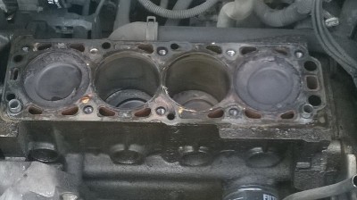

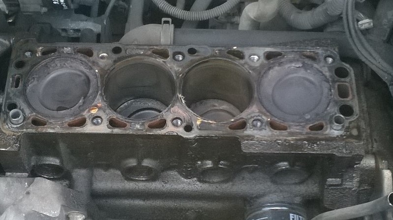

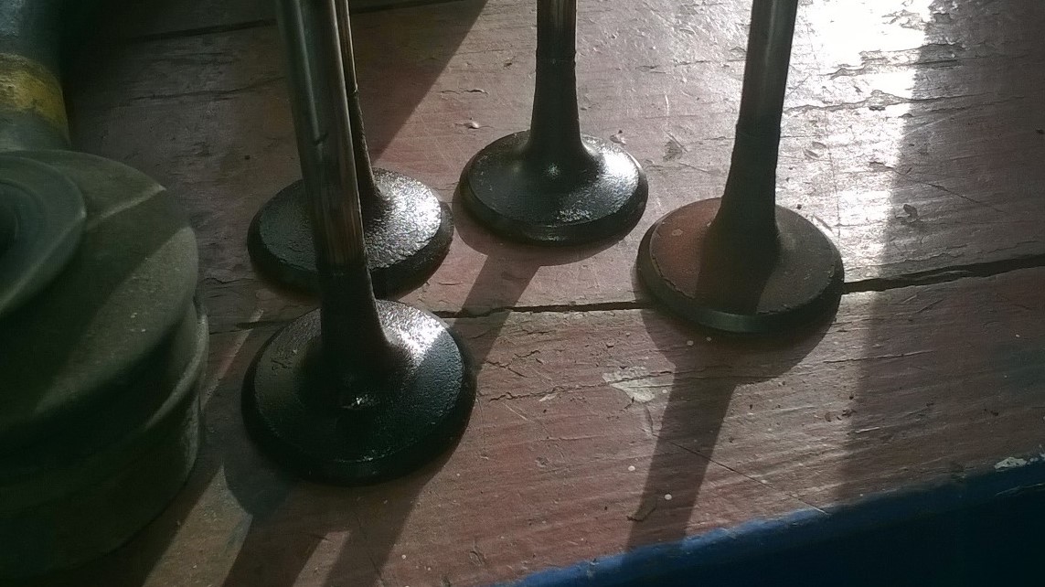

Tak záhada konečně vyřešena, na 3 válci byl zaklepanej ventil, holt u LPG se s tím musí počítat...
Měnilo se:
4 x výfukový ventil + 8 x gufero ventilu
8 x hydroštel
těsnění pod hlavu, výfuk, sání, ventildekl(tam pasuje z Opelu)
čepy řízení
termostat(přístup na kokot za rozvody tak preventivně)
do toho se měnila elektrika v 5. dveřích, byly přehnilé dráty ke stěrači a centrálu
Materiál mě vyšel na 6.300,- vč. zadního stěrače na passat...
S prací to bylo horší - 8.400,-. Staré hydroštěly nešly vyndat jak byly zakarbonované, ve dvou lidech je tahali ven 3 hodiny... A pak samozřejmě vyfrézování původních výfukových sedel, nalisování nových, frézování hlavy atd...
Teď už naštěstí vše OK a šlape jako hodinky.

Spíše jsem počítal s upáleným ventilem, ale ty byly OK... Naopak sedla v hlavě prý byly relativně blato, teď jsou nová, matroš by měl být někde jinde.

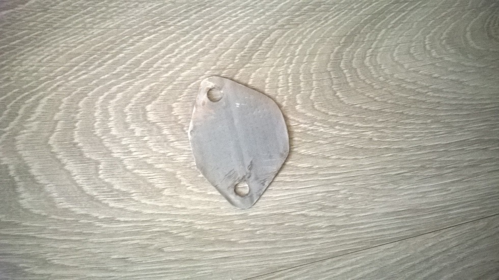

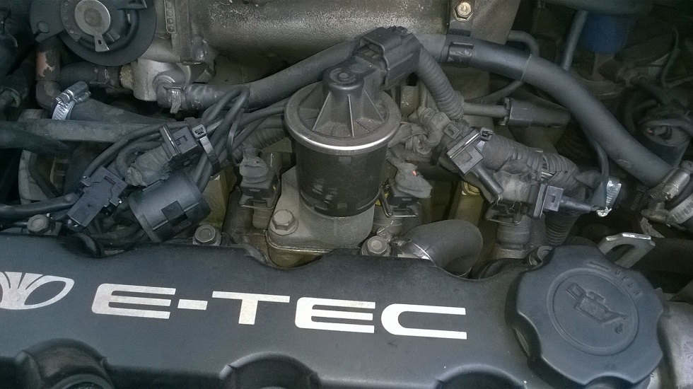

Tak dnes EGR OFF -i
Subjektivně:
lepší tah motoru
přestalo cukat při přidání plynu mezi 1500-2800 ot.
diagnostika bez chyb
Ventil je elektronický, tedy ne jak u koncernu řízený podtlakem(jestli ano, pak cívka ventilu podtlaku musí být někde kde jsem ji nenašel, nebo u 1,8-72 KW není vůbec a řídí to ŘJ). Nicméně elektronika nejspíše řídí pouze otevírání/zavírání ventilu. Při podložení záslepkou chybu nehodí a ventil cvaká dále.
Vzhledem k nedostatku materiálu jsem záslepku vyrobil z plechu SDK profilu :oops:
