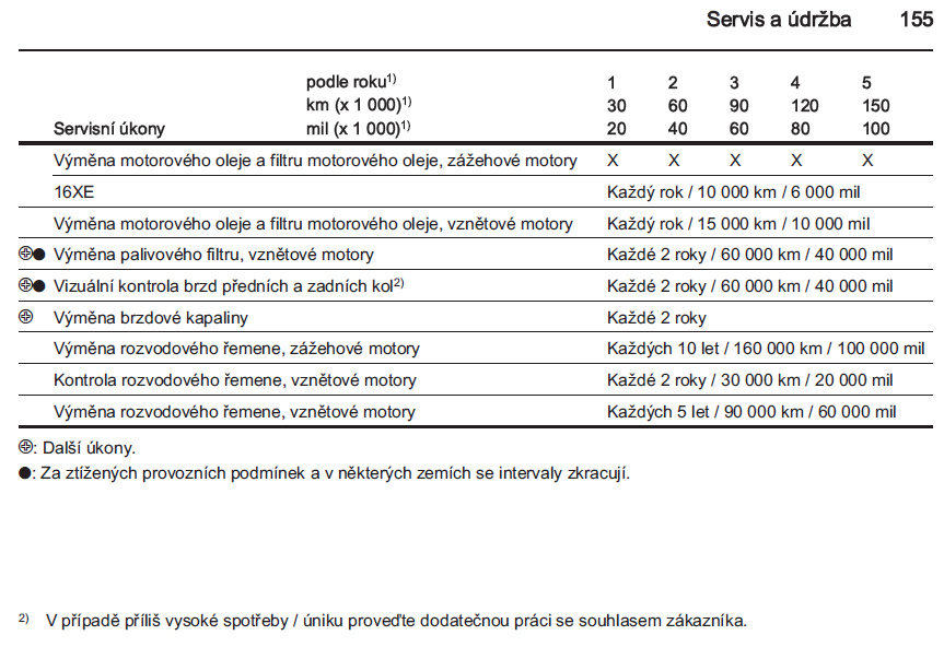

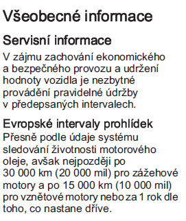

Pánové, protože se mi nelíbí, jak se i "znalci" dohadují ohledně servisů (garanček) Cruze, tak předkládám snímky z originálního návodu pro Cruze (z internetu: http://www.chevrolet.cz). Zde je jasné, že benziňáky jezdí co 30tkm nebo co jeden rok, motor XE se v Evropě neprodává, viz. originální návod a snímky motorů v něm!!!

Hele, uz me to taky toci. V manualu je to jasne napsane, benzin po 30000/1 rok, diesel 15000/1 rok. Proc by to melo byt hergot jinak? Muze me servis dotlacit na prohlidku drive, kdyz v "navodu na pouziti" je vylozene tohle? Kde se mam jako uzivatel dozvedet, ze by to u benzinu melo byt jinak? Hergot je totok mozne? :)

Chlapi, tož neblbněte furt... Prostě benzíňák po 30tkm i olej a jeho filtr!!! Nebo jeden (1) rok.... Co na tom není jasné. Prostě, kdo najezdí za rok hodně, pojede ve třiceti, kdo málo, pojede v jednom roce po koupi auta. Žádných 15tkm....

V návodu na Cruze je milý PETO, že se olej u benzínových (zážehových) motorů mění po 30tkm, u vznětových co 15tkm a u motoru, 1,6l, který tu v Evropě není a je jiný, než ten náš standardní, co 10tkm... HAWK
