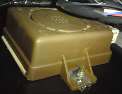

Re: Ako odpojiť gong na Aveu...
No takto vyzerá gong čo je pod palubkou tedy dole pri nohách vodiča .............

sacurovca píše:No super, tak potom daj vedieť kde je v Aveu... :PP:
Co tu poslal Edie tak na ruských stránkách je to pod volantem kde odšroubuješ pět šroubků a pod krytem u zapalování je spojka kterou rozpojíš a mělo by to přestat pípat pokud jsem to správně pochopil :lol:
