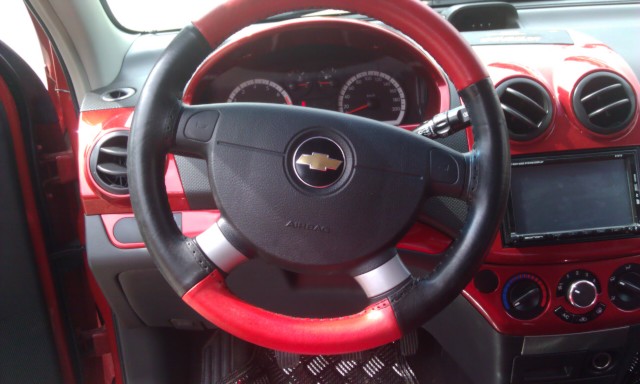

Ahojte návštevníci diskusie!
Podarilo sa Vám už demontovať vrchný kryt volantu? Potrebujem ho dať dole, no nedarí sa mi to. Ak s tým už má niekto osobnú skúsenosť chcel by som poprosiť o návod ako to čo najšetrnejšie urobiť.
Veľmi pekne ďakujem
Veľmi pekne ďakujem
Chevrolet Aveo, 1,2, 53 kW, r.v.2006
Re: Ako rozobrať volant ????
Na volante dole vycvakneš tie 2 strieborné krúžky. Malý skrutkovač plochý na to stačí.
Pod nima nájdeš 2skrutky ktoré držia airbek. Uvoľníš ,vyklopiš hore airbek, odpojiš káble a môžeš povoliť maticu volantu tuším 24 alebo 26 orech.
Po uvolneni stianeš volant z tisichranu..ale pozor na dráty klaksonu..

lomngi myslel si tie dva pasiky nie? a nie kruzky lebo ak ano tak nechapem tomu

Třeba použít servisní manuál
Modul airbagu řidiče
Demontáž
1.Odpojte záporný kabel baterie.
Pozor: Snímací a diagnostický modul (SDM) může uchovat dostatečné napětí k aktivaci airbagů a předpínačů po dobu jedné minuty po vypnutí zapalování do polohy OFF a po demontáži pojistky. Jestliže nejsou airbagy a předpínače odpojené, začněte provádět servisní práce až jednu minutu po odpojení proudu od SDM. Jestliže jsou airbagy odpojené, můžete servisní práce zahájit okamžitě, aniž musíte čekat jednu minutu. Pokud během servisních prací na přechodnou dobu SIR neodpojíte, může dojít k nečekané aktivaci, zranění osob a zbytečným opravám SIR.
2.Natočte volant do polohy přímo vpřed.
Pozor: Při manipulaci s modulem airbagu musí vršek jednotky vždy směřovat nahoru. Je tak prostor pro případ, kdyby se modul nečekaně aktivoval. Kdyby takový prostor pro nafouknutí nebyl, modul by náhle vyrazil proti osobě nebo předmětu a mohl by osobu poranit nebo poškodit vozidlo.
3.Odmontujte dva montážní šrouby modulu airbagu řidiče a vyřaďte je.
4.Odmontujte konektory od svorky houkačky a modulu airbagu řidiče.
5.Odmontujte modul airbagu řidiče.
Demontáž
