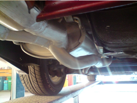

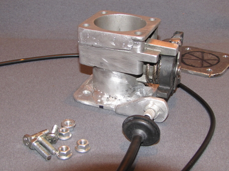

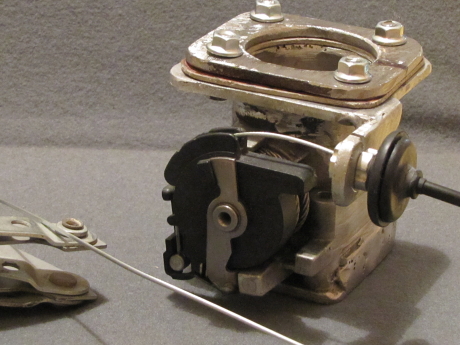

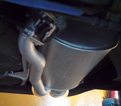

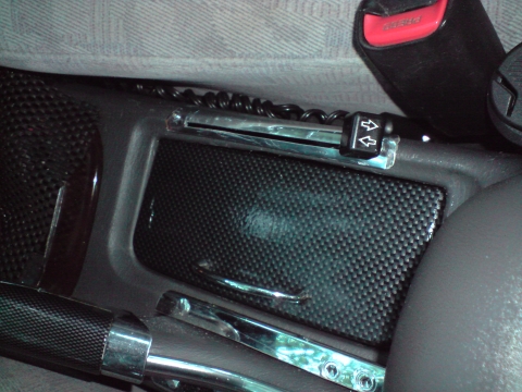

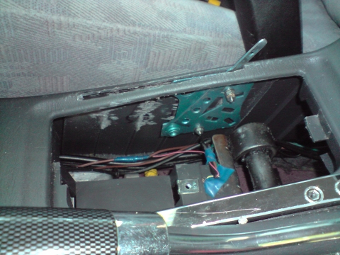

Foxo výsledok je perfektný ;) keby to bolo na hov...tak to nerobím :D môžeš si prepínat medzi normálnym a šport.zvukom kedy sa Ti zachce :D
Re: SPORTOVY VYFUK
Janko paráda ale vysvetlenie to Ti ide do druhen rúry vzadu alebo len tak mimo a hlavne ješte tým prepínáš plyny do tlmiča alebo momo a leby to je tak že ide tlmič stále a klapka len pri športe pustí zvuk.Tie fotky dáko mi nič nehovoria neviem sa v tom vysomáriť( klapku z feldy už mám na ponku :D ) takže popíš podrobnosti :lol: :lol: :lol:

Peto ja to nakreslím a dám to sem ale tú klapku musíš upravit :D
Re: SPORTOVY VYFUK
To mi je jasné lebo ten pliešok to tam asi neudrží takže dačo silnejšie ale podla tvojich fotiek ta klapka není problém len ten bajpas na výfuku si neviem predstaviť :D
