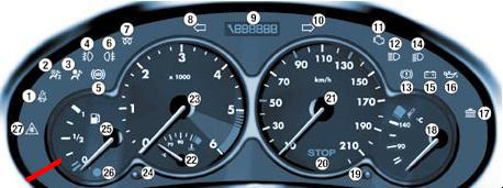

Tak nasiel som tuto temu , lebo ma moc teraz zaujima ako mate rucicku chladiacej kvapaliny teraz v zime , moja je praveze stale o jednu palicku nizsie od strednej polohy. Vyssie ste sa bavili ako to ukazuje v zime alebo v lete ? Ja mam teraz v zime tak stale pri zohriatom motore ako na ilustracnom obrazku .Vyssie nejde iba na volnobehu .

Já jí mám normal na středě minmálně kousíček pod ryskou....

Tak to mam asi v haji termostat . Ocenil by som keby sa este aj dalsi vyjadrili ako to je unich . Tiez som pocul ze sa daju kupit termostaty , ktore otvaraju pri roznych teplotach .Poculi ste o tom ?

Tak som skusil aj sfotit ako to vyzera . Prosim keby niekto vedel skontrolovat podla svojho . Chladic nie je zakryty nicim . Toto je u mna max . poloha.

Tak to je malo podla mna a podla mojho lanosa. Spravne ma byt 3mm pod stredom. Zeby termostat...? :oops:

Ahoj , měl jsem stejný problém . Nechal jsem vyměnit termostat a nic . Obrátil jsem se na mechanika znovu a on vyměnil originál termostat , který má mít spínací teplotu 96 st.C za jiný který má 98 st.C , od té doby mi ručička stoupne téměř vždy na polovinu stupnice , tak jak tu píší ostatní , že je to správně . Topení ale topí i tak bídně .

Termostat som od zimy este nevymenil , ale uz ho mam doma, ale je na nom vyrazene 88 stupnov, ci sa oplati menit ,ak daval v predchadzajucom prispevku kolega 98 stupnovy. Ci to po vlozeni toho 88 st. nebude to iste. Konkretne po odsledovani moj Lanos po starte so studenym motorom sa zohreje a prvykrat termostat otvori tesne pod strednou ryskou , nasledne rucicka spadne a zacne opet stupat ale druhykrat sa uz otvori nizsie a uz nestupne k tej strednej ryske. po ohriati motora uz ostane v polohe ako na mojej predchadzajucej fotke. Akoby prvykrat otvori spravne , ale potom uz ostane kusok otvoreny .

Vcera som to zasa sledoval , viacej kukam na budik ako na cestu :D . Vonku bolo 32 st. , motor sa ohrial rychlo , ale furt ostane rucicka ako na fotke.Pozrel som v mudrej knihe - motory 1.4, 1.5, 1.6 maju teplotu zaciatku otvorenia termostatu 87 st. a teplotu celkoveho otvorenia 102 st. Teplota spinania ventilatoru chladenia je prva rychlost 93 st. a druha rychlost 97 st. Podla tychto udajov je budik v poriadku , ak predpokladam ze stredna ryska je 90 st. tak prve otvorenie termostatu je v poriadku -tesne pod stredom a ventilator zapne takisto ked je presne v strede alebo mierne nad strednou ryskou. To je asi paranoja , termostat mi neda spat. Nejak som sa donho zazral . Nechce sa mi moc menit , lebo je s tym roboty na 8 ventile a hlavne ked sa po vymene nic nezmeni . Preto som cakal ze niekto este hodi fotku budika.
