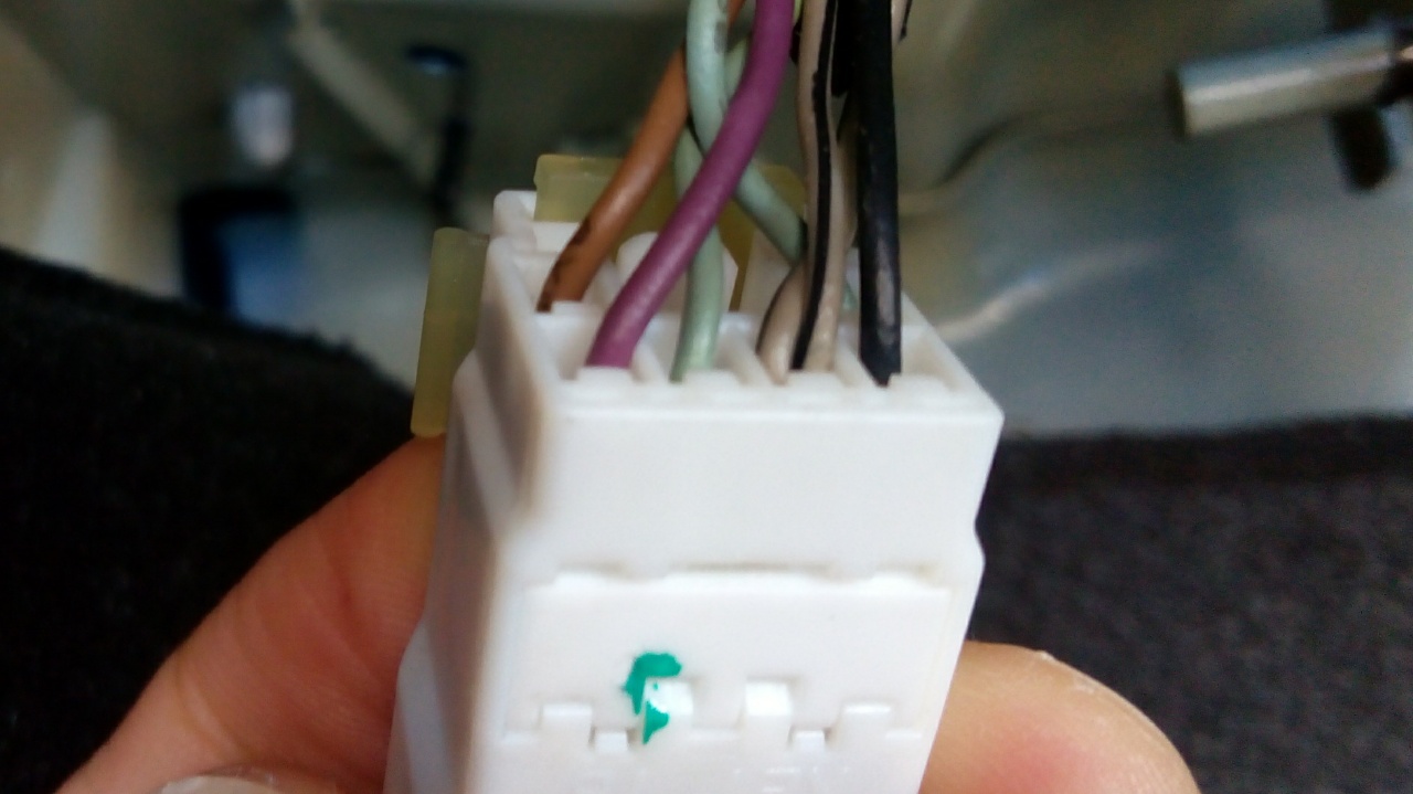

Ahojte,
mozte niekto odfotit ten konektor, tak aby bolo vidiet aj farby kablov, ze ktory ide kam. Som nakladal kocik a zachytil som ten kabel a urval som sneho 3 droty. Neviem ktory ma ist teraz kam.
Momentalne mi nesvieti svetlo v kufry a co je horsie, ze huka alarm.

Zítra to rozdekluju a odfotím.
Re: problém s osvětlením spz na aveo sedan
Ahoj, to netreba ani rozdeklovat. Staci len kufor odvorit a cvaknut nejakim lepsim mobilom popr fotakom.
Pozeral som to tu na fore, nejaku foto, ale nenasiel som, len to jak sa tam da namontovat guma na samootvaranie, ale na tej fotke to je rozmazane.

Nemají ty kabely stejnou barvu? Já to teď spravoval a měli stejný barvy.Fialovej, černej s pruhem a ještě nějakej
Je to tak jak pises, sedia tie farby. Kurna ze ma to nenapadlo hned pozriet, staci trocha stiahnut tu buzirku, odmotat izolepu z toho druheho konektora. A zaujimave je, ze tam mam zelene kable dva, ale ten druhy nieje zapojeny, bohvi naco sluzi. Diki chalani

kurna ty tam mas nejako vela kablov,ja tam mam myslim 4 aj to jeden nevedie dalej......
Já tam mám jen tři, asi napojovali nějak alarm, já tam dám na ten jeden rychlospojku a je vyřešeno

Ahoj vím že je to staré téma ale nechci zakládat nové.
Volal mi táta že mu nesvítí spz .Byl na STK a tam to zjistil tak přijel a koukám vytržené dráty tady z toho bílého konektoru co je tu na fotce:-) Jak jste to vyřešily??Dali ste nový konektor nebo přes čokoládu?Koukal jsem že do konektoru jde nějak moc drátů a ven jdou jen 3.Díky Kuba
popř.jestli by někdo hodný nedal foto jak předělal:-)
