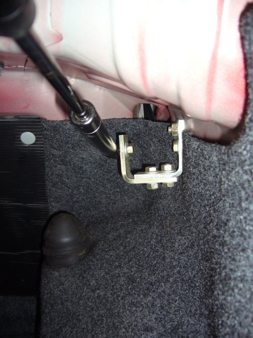

Jaaaj diki moc.. Takze tak to mas urobene, tak to ma nenapadlo takto urobit :D ja uz som chcel vrtat kufor hore a som spekuloval ako to potom uchytim :lol: tak dik velmi si mi pomohol, uz sa pracuje na uchytkach heh :lol:

Ale prosim tě ty úchyty musíš vystužit z druhé strany plechu(stěny) kufru. je docela slabá a po čase se začne kroutit a nebude ti to odskakovat od zámku protože držák se ti bude ohýbat směrem k sedačce. Tak z druhé strany plechu(stěny kufru dej pod matku cca 5-10 cm dlouhé stejně tlusté železo jako je na obr a vyztuž to. Já to musim udělat také. ale až se mi bude chtít. Mám teď moc učení. čekají me za 3 týdny záverečky na Zákl. odb. přípravě po četníky:-)
Já také přemejšlel že nyvrtám kufr ale ta vzpěra musí bejt docela v rovině. jinak vypadává. naštěstí v pantech kufru jsou díry kam jde vzpěra uchytit. že se to tam nemusí nijak vrtat.

Ok vyztuzim to.. Uz sa pracuje na materiale :PP:
