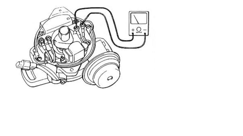

Zkus rozebrat rozdělovač a přeměřit jej, může to být cívka v rozdělovači, v polské knize Tico je o měřících hodnotách toho dost. Taky by měl po odpojení hadičky z podtlaku změnit chování běh motoru - může to být podtlak(to by bylo nejlepší mít na stroboskopu). Jinak předpoklad je vyčistit všechny kontakty na kabelech, svorkovnicích, a hlavně mít dobře ukostřený motor a veškeré kostry v perfektním stavu, odpovídající svíčky (NGK,CHampion), taky uvnitř rozdělovače čisto...
Zkus proměřit cívku v rozdělovači, měla by mít kolem 1/2 kOhmu (425- 505 Ohm).

Tak cívka proměřena 485 Ohmů,nový palec,-motor chvilku jede chvilku ne. Poslední věc co mě napadlo je ten černý malý cosi s nápisem Mitsubishi J170.Zkusím to sehnat a pokud to nepojede tak Tico prodám jako kapesní hlavolam.

Takže po zbytečné výměně svíček,kabelů,cívky a palce byl asi problém v té malé černé p...ě v rozdělovači s nápisem Mitsubishi a cenou 1755 kč... Kua,korejské auto jezdí v podstatě 14 let bez problémů a první co odejde je jediný díl na autě z Japonska.Nechápu.
