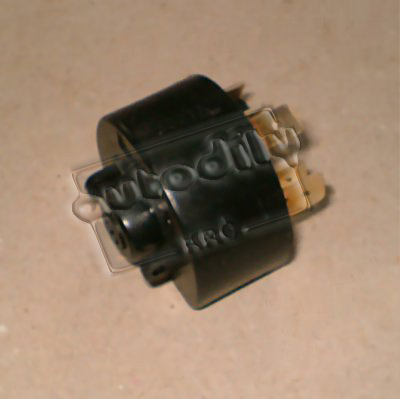

Zdravim všechny na foru a přeji hezký den - věděl sem to " Peháčku " že si s tím poradíš a sám, :lol: já to měnil s vnukem , ale také s dobrým výsledkem. Ten spínací oříšek je v Matízkovi přeci jenom trochu jiný - ale po 20ti minutách také vyměněn.
Vypadá takto :
