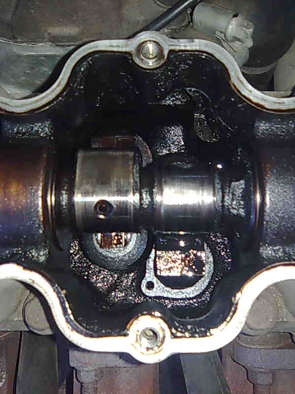

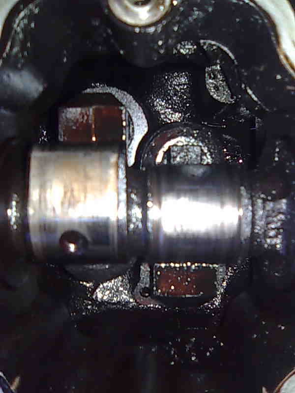

Samozrejme baterka je v pivnici a nabita , lanos sice stoji , ale viac s nim teraz nemozem spravit, do servisu nepojde - niesom ochotny platit neskutocne ceny , budem to robit sam , ale momentalne nemam ani cas , ani pocasie nedovoli- garaz nemam a vonku pred blokom sa to neda. Ale tesim sa ked sa do toho pustim, momentalne nejazdim , nechcem narobit viac skodi , aj ked startuje a jazdit sa da , nechcem s nim dojst rovno na vrakovisko . pocas jazdy strasne klepali ventily , vynechaval motor a po demontazi krytu hlavy , bolo jasne - odrana vacka .

...hm, to jezdilo na český olej nééé ?, černý všechno to nebyl olej, co výměny?,...

mino22 píše:Samozrejme baterka je v pivnici a nabita , lanos sice stoji , ale viac s nim teraz nemozem spravit, do servisu nepojde - niesom ochotny platit neskutocne ceny , budem to robit sam , ale momentalne nemam ani cas , ani pocasie nedovoli- garaz nemam a vonku pred blokom sa to neda. Ale tesim sa ked sa do toho pustim, momentalne nejazdim , nechcem narobit viac skodi , aj ked startuje a jazdit sa da , nechcem s nim dojst rovno na vrakovisko . pocas jazdy strasne klepali ventily , vynechaval motor a po demontazi krytu hlavy , bolo jasne - odrana vacka .
Aha... jakej mas rok? a kolik mas najeto? Se me zda, ze tohle potka kazdej druhej lanos :-/

od mino22
Lanos r. 97 , 1.5, 8 ventil , mal som tam olej Valvoline - presny typ teraz neviem,najazdene cca 200 000 km .Zaujimave je ze jazdil bez problemov kazdy den do roboty a teraz odrazu take problemy.
