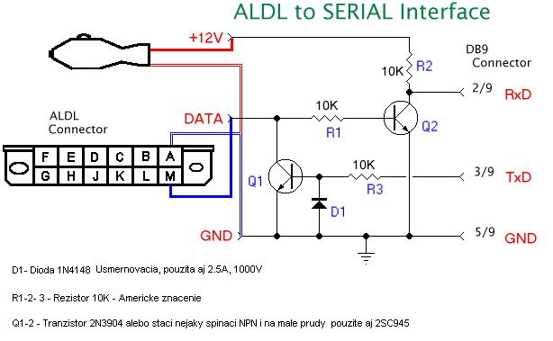

Ja mam doma urobeny diagnosticky kabel, raz som jednemu ponukol ze mu napojim nexiu....
Napojil som ju a v chybach mi vypisalo vadnu Lambdu sondu, check kontrolka mu nesvietila na palubovke...
Jazdi na plyn, takze preto mu vyhodilo Lambdu sondu ako vadnu, mozno bola dobra ;)

Jiank prosimtě kabel jsi vyrobil podle tohoto
24782478schema aldl.jpg (34.45 KiB) Zobrazeno 3779 x
A jaký používáš program :?: DWScan :?:

to Laclosak: ano robil som to podla tejto schemy... Na tu schemu som ja dopisal ake tam maju ist presne suciastky.....na nete bola len cisto schema.....
Re: Lambda
Napsal: čtv črc 01, 2010 23:25
od Laclosak
Dobrá práce.....a je tam nějaký problém o čem bych měl vědět nebo tak něco :?: a co ten program ,který používáš :?:
