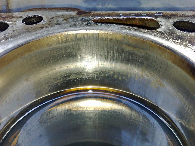

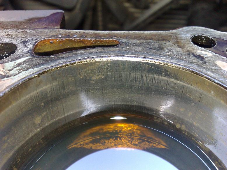

Tak ty šály už nepotřebuju. Trochu jsem postoupil a sundal hlavu. Zajímalo mě v jakém je stavu a hlavně jak jsou natom válce. Prostřední dva jsou vydřené, ten s protočenou šálou o něco víc. Jen jsem se chtěl zeptat, jestli se stím dá ještě jezdit nebo je nutná go? Fotky nějaké mám, jen jsou příliš velké a nemůžu je sem dát, tak pokud by někdo chtěl, rád je pošlu mailem.

vydreny valce znamena motor kaput.bude to zrat olej a kourit a nebude to mit tlak ve valci takze to nepojede.no proste spatny.
novy blok motoru mam.
mam i pisty ale jen 3. 4ty by se musel objednat.mam i sadu krouzku.
pak uz jen tu klikovku a loziska a prelisovat pisty a nekoho kdo to slozi.

Tak tady jsou ještě nějaké ty fotky. Vydřený je to jen nahoře a myslím, že to ani nedosahuje ke stíracímu kroužku. Třeba by to ještě nějaký ten km najelo? Přece jenom ta generálka je dost pracná.

no
najelo ale s tim co jsem rekl.bude to kourit a zrat olej.
neni to malo
jedine co vzit smirek a vylestit to co nejvic a dat nove krouzky.ale je to opravdu jen nouzovka na par km a vyhodit penize za tesneni a praci.no nevim.

Zdendo, to je vydřený jako prase a hulit to bude taky. Sháněj novej motor, nějaký prej maj v Košťanech (TP).

..mmmm NEM FASA....
aj ked toto bolo horsie..
minimalne novy "spodok" by to xelo...
skus prejst po valci, ci tam "zadres nechet" ..
ked ano, tak urcite treba vybrus...viem ze na fotke vyzeraju niektore veci horsie,
ide tu o to, kolko mas casu a penez sa tomu venovat...
