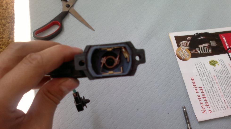

Motorcek ma aj maznicku na premazanie vazelinou , ale odporucam rozobrat a najprv precistit od stareho maziva, ktore za tych 13 rokov vyzeralo ako vyzeralo .Maznicka vyditelna dole na obrazku

Nove vyrobene kefky , potom boli este upravene podla potreby

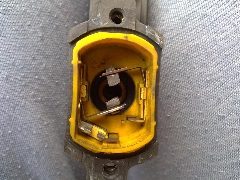

Napsal: úte čer 14, 2011 23:08
od mino22
Tak pre teba je ta jednoduchsia verzia - rozobrat iba tu okruhlu cast a precistit , to ide v pohode . Ale bol by som zvedavy ako vyzeraju vase uhlikove kefky . Stare som nezfotil , ale boli odrate uplne az na ten pliesok a preto moj motorcek uz pracovat nechcel . Predtym davno som natrel vazelinou iba ten lankovy mechanizmus, ale po case som videl ze sa tam iba zbytocne nalepil prach a spina, tak som to umyl benzinom a suche to slo v pohode aj rukou , je tam take plastove koliesko , tak to asi staci a mazat netreba . Vodicove dvere este nie su poskladane , az na vikend bude casu .Tu je vidiet kefky spolujazdcovej strany , su este ako tak .
