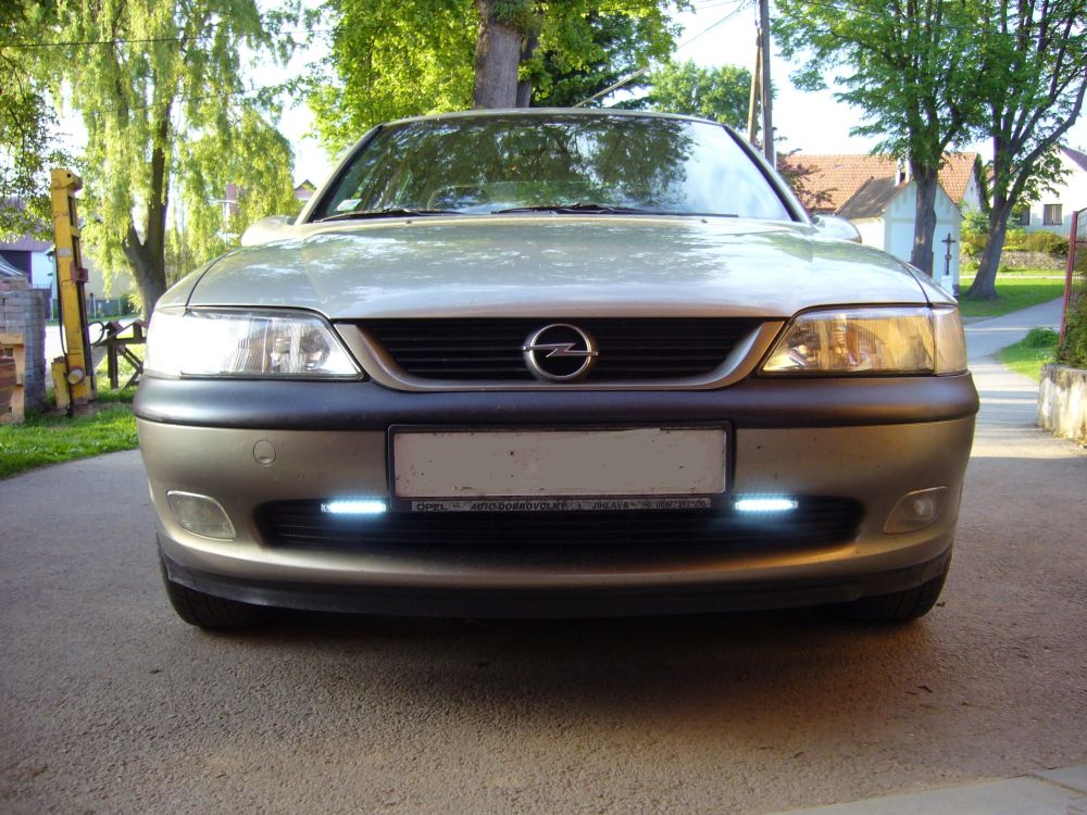

Táta má toto i s Homologací:

Taky jsem chtěl dávat tyhle světla do masky, bohužel nevychází minimální rozteč 600mm :(

...to Vojto dal bych to do krajů masky a dál bych to neřešil....nakonec to jsem zadával na nett sám a hledal jsem podmínky dlouho a vlastně až dotazem na MD dopravy, prostě nepočítali s " matýskem " těch 1 300mm je pro vás zase pro moc malé...
Nejvíc mě pobavilo schvalování správného zapojení pouze přes některé vyhražené STK, dle mého subjektivního názoru, jestli to je dobře zapojené a zhasíná to při rozsvícení stanoveného osvětlení pozná i náš pes...
Denní svítilny musí plnit požadavky a podmínky předepsaného předpisu EHK/OSN
č. 48, který předepisuje a upravuje montáž, umístění a zapojení denních svítilen.
V tomto homologačním předpisu je podrobně uvedeno jak má být svítilna umístěna na výšku, šířku, délku vozidla, elektricky zapojena a orientována směrem dopředu.
V následujícím textu uvádíme vybrané požadavky z předpisu EHK/OSN č. 48 (základní) na denní svítilny:
- počet – dvě na přídi vozidla
- na šířku – max. 400 mm od bočního obrysu vozidla a nejméně 600 mm mezi sebou
(u vozidel s šířkou menší než 1300mm může být 400 mm)
- na výšku – od 250 mm do 1500 mm nad vozovkou.
