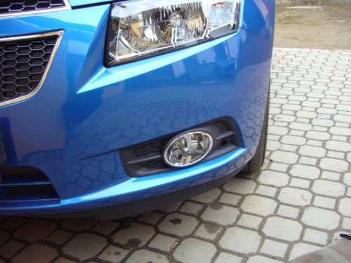

Kjube v ut posílám. je to jednouduché jsou tam 4 packy to uvidíš a pak jeden debilní zdebilněnej křížovej šroubek na kterej neni vůbec přístup. doporučuju krátký křížový šroubovák, vše uvidíš kde co je až na těch rámečkách co to přijdou.
Takže vyšroubovat šroubek a pak rámeček vycvakat a je venku. pak nacvakat a zašroubovat. nalevo jen přehodit čidlo teploměru to normálně vytáhneš a pak zase nacvakneš.
jednoduché jak sviňa jen ty šroubky. jinak musíš ještě odendat ty plastíky vespod nárazníku aby si se jako dostal zevnitř na mlhovku. ale to snad víš

dnes sem dodělal pravou stranu. ještě větší hrůza než levá, protože tam jsou trubky od klimy ale podařilo se :-)

náhodou je to orig GM díl ty chrom krytky mlhovek...
