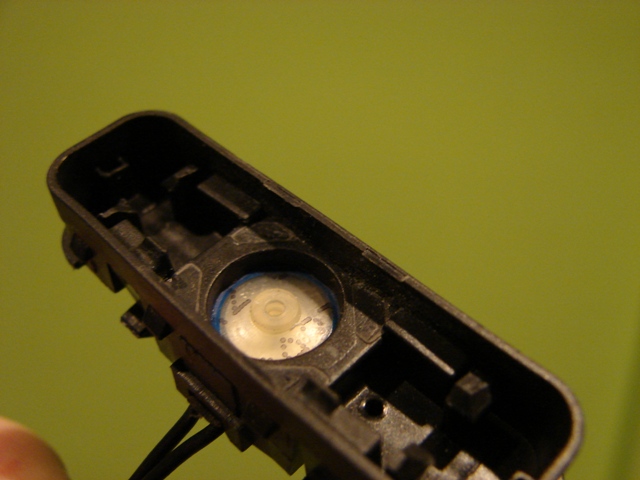

od Iacobus
Odkaz pre budúce generácie....
Tak som ten pokazený spínač kufra rozobral. Zadná strana je zaliata gumou a tak sa to nedeštruktívnou metódou nedalo. Tí z vás, ktorí tu písali že by išiel vymeniť a ak ho teda budete chcieť (resp.musieť) v budúcnosti takýmto spôsobom repasovať, musíte kupovať mikrospínač podobný tomuto, o rozmeroch 12x12x4 mm. Keywords: micro switch,trunk, doors
