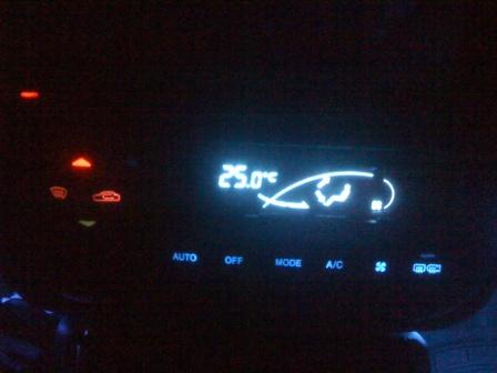

Snímek 002.jpg (22.46 KiB) Zobrazeno 6102 x
tak a postup: vymontovat ovladač..4 skrutky
rozobrat ovladač..take male skrutky zozadu
rozobrat ovladač..z predku vybrat to červene plexi a take iste vyrobit číre
displej prekryt modrou foliou a prilepit aby sa nepohol,,, tak tolko displej
potom vybrat origo žiarovky a s odporom napajkovat LED modrej farby
LED použit čo naj priemer aký vojde do plošaku asi 5mm
poskladat a je to

Si ty ale sikulka :D
Re: simoneho strieborna láska
Napsal: čtv říj 14, 2010 01:31
od HusarJan
pekné -i ;) je to dost hodne roboty ak sa dáva iná farba podsvietenia ale zatial Ti to ide ok :PP:

no času mam habadej takže problem je inde ....many...

Ja momentalne neviem ako na Langosovi zmenit hnusne zelene hodinky na cervene :D

FoXo píše:Si ty ale sikulka :D
JJ Simon zvaný světýlko , Simone máš tam někde ještě vůbec nějakej Edisonův vynález, nebo už máš všude LED ?? :lol:

to Conpet mam samozrejme mam.
to Foxo rozobrat..vybrat skličko a vymenit za modre..napr. zo sodovkovej flaše modrej meno teraz neviem aje to
