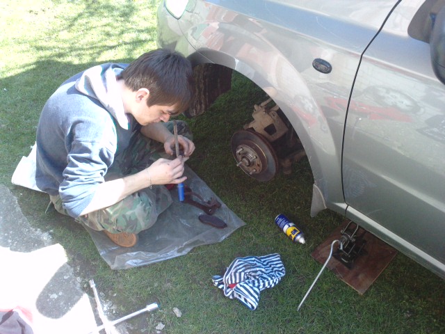

V sobotu jsem měnil kola a zároveň jsem prováděl i kontrolu brzd. Moc dík za foto předních brzd, pomohlo mě to.
