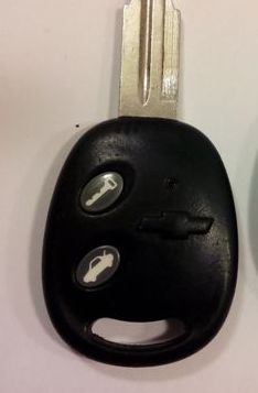

Výmena batérie v kľúči - číslo baterky CR 1620

Jenže je to z mého pohledu špatně vymyšlené to zatevení baterie ve folii -P :PP:

od frezzi
mne osobne sa toto prevedie kľúča ani nepáči, ale je to origo to s tým človek nič nerobí no ...... :PP:
