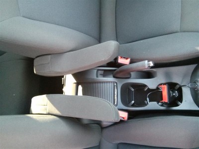

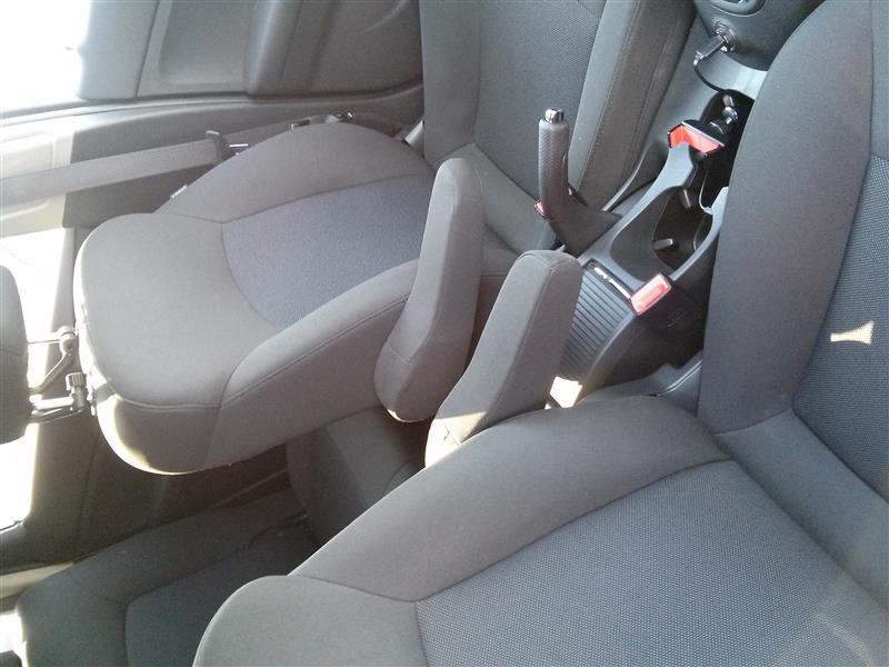

Instalace loketní opěrky spolujezdce
Zdravím,
cca po týdnu po objednání mi dorazila loketní opěrka pro spolujezdce. Objednal jsem si jí jak jinak, než u Servisu Nedvěd, kde servisuji své auto. Loketní opěrka, včetně montážního materiálu stála 3.557,-. Nabízenou instalaci za cca 1.500,- jsem s uctivostí odmítl, protože jsem si už předem z něměeckého Orlando fóra stáhl její postup, včetně fotodokumentace. Tu zde s dovolením použiji, protože nebyl čas na výrobu vlastní. Instalace je velmi jednoduchá, já jí zvládl za slabých 15 minut a to jsem nad vším raději 2x přemýšlel.

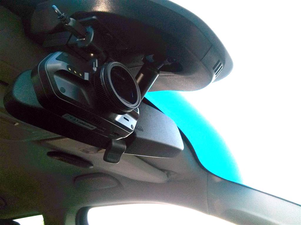

Kamera do auta TrueCam A5
Tak jsem finálně vymyslel umístění kamery TrueCam A5. Místo zůstalo stejné, jako na začátku, jen jsem změnil systém upevnění. Dodávaná 3M samolepka to po měsíci vzdala a tak jsem přistoupil k upevnění pomocí dvojice samořezných šroubů do plastového krytu zrcátka na předním skle. Nejen, že nyní kamera už nepadá, ale také se výrazně zlepšila její stabilita a tím i pořízený záznam. Nikterak se nehoupe a nekmitá. Takže i na hodně hrbolaté cestě dokáže zaznamenat perfektní obraz. Už jsem také vychytal všechno naladění, takže se záznam ve Full HD zaznamenává do smyčky, bez vedlejších krátkých uzamčených sekvencí, které následně plnily kartu a nemazaly se. Nyní mi velikost karty 32GB stačí na záznam 3 dnů a pak se následně od nejstaršího začínají záznamy přemazávat. Za mě opravdu spokojenost, podpořená bezproblémovým chodem a bez nutnost do čehokoliv zasahovat. Prostě dělá co má a já se o nic víc už nestarám.
Opravdu velkým pomocníkem je v případě, kdy je auto v servise a já mám tak zpětnou vazbu, co s autem prováděli.
Kamera je z 90% ukrytá za vnitřním zpětným zrcátkem a tak nikterák nepřekáží ve výhledu, což je důležité ve smyslu dodržení nařízení ze zákona.

Re: BAD BAT by Asphalte
Když je auto v servise, tak stejně vidíš prd.
Většinou je otevřena kapota a tak máš s obrazu prd a když jsou i dveře auta zavřené, tak taky nic neslyšíš.
Jinak kamera OK, já taky používám kameru už dlouho a mám ji podobně upevněnou.
Mě to rozhodně k něčemu je, kamera je nastavená tak, že je vidět otvorem mezi spodní hranou kapoty a spodkem okna, co na motoru dělají. Rovněž vím, jestli dělají správně výplach při puštěném motoru a když dělají zkušební jízdu, jestli s tím nejezdí jako prasata. Navíc díky tomu vím, že díky tomu, jak mi odřeli všechny ráfky jezdí přezouvat pneu do specializovaného pneuservisu. To mi stačí

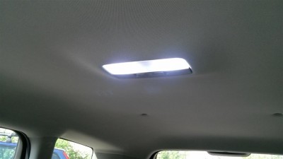

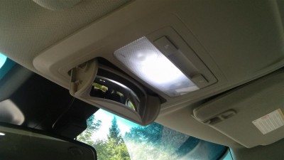

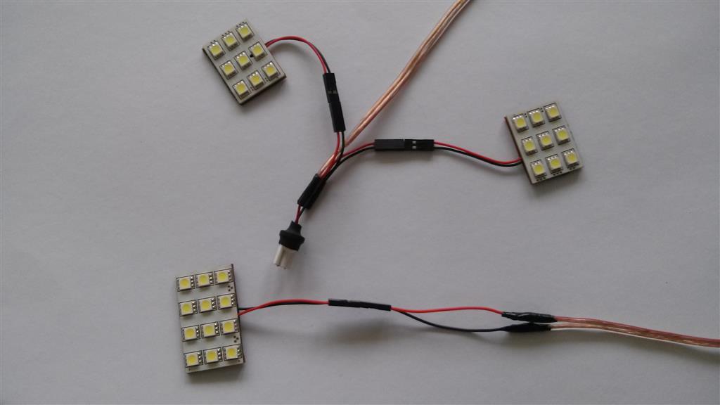

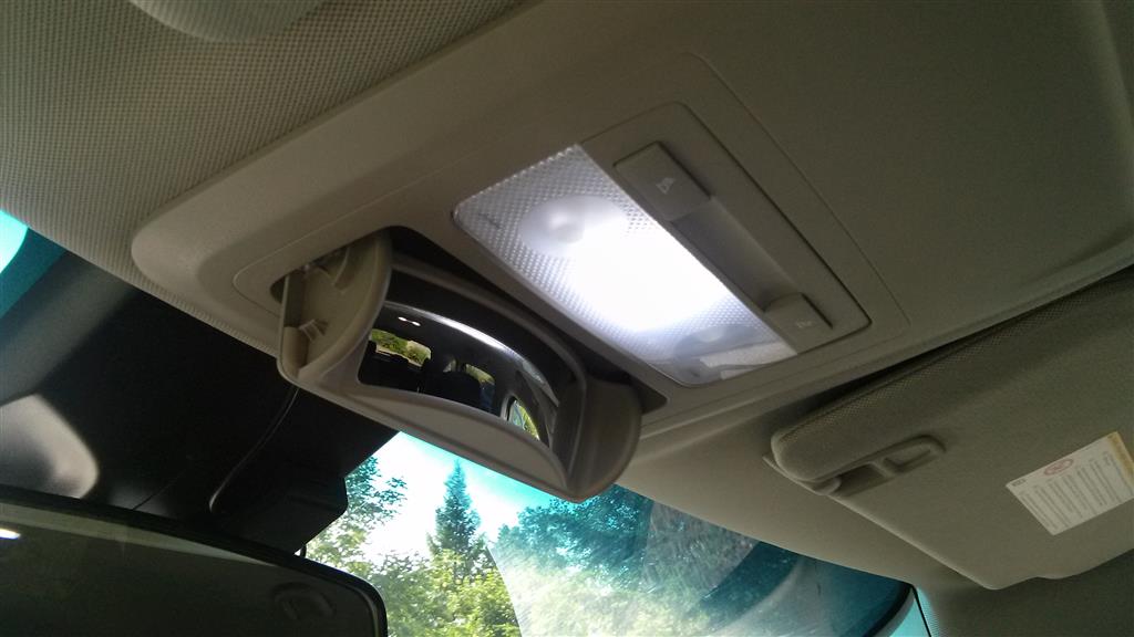

						LED osvětlení interiéru
Na mém Orlandu proběhla další inovace, kompletní změna osvětlení intariéru na LED a přidání jednoho LED panelu do přední lampičky mezi mezi dvojici čtecích. Nyní se při otevření dveří rozsvicuje nejen lampičky na druhou řadou sedadel, ale také ta vpředu.
