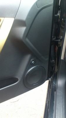

Tak menší ochutnávku na Olšovec
Re: 18lukin18 - Aveo a jeho úprava
tu tvoju ochutnávku do vderí mam objednané i ja ale zatial mi nedorazila.. a máš to aj s menitelnými farbami????????????????

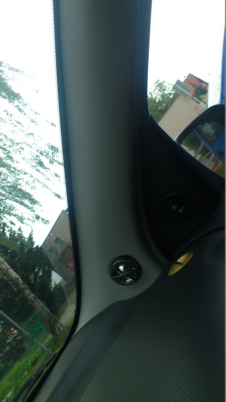

Tak schválně co je nového
Výškové repro také hotovo a hraje na výbornou

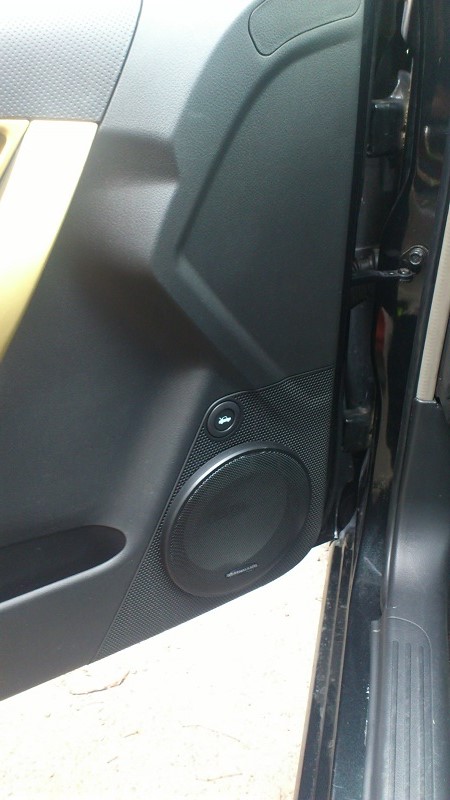

A už máš zapojené obě strany a výhybky??? co kroužky? Jak to hraje??
Výšky jsem tam do sloupků taky už práskl
Na výhybkách se bude zítra pracovat,hraje to daleko líp

To máš zaplý výšky bez výhybky? To je spálíš
spálím
¨Mám je zapojené na původní kabeláži co je natažená k výškám
To je jedno tam nebude výhybka, kondík je na origo výšce, takže spálíš
nehledě na to že výhybka má dělící frekvence nastavené přímo na tyto repra, to nemůžeš takhle kombinovat, lukine já ti to přijedu přeházet myslím

Jo Ládi prosím tě výšky si zapojil na Woofer nebo Tweeter
Děkuji
takže zítra se to hnedka přepojí
Já myslel když tam je původní kabeláž tak to ničemu nevadí
Děkuji
Aha sakrišladinek píše:To je jedno tam nebude výhybka, kondík je na origo výšce, takže spálíšnehledě na to že výhybka má dělící frekvence nastavené přímo na tyto repra, to nemůžeš takhle kombinovat, lukine já ti to přijedu přeházet myslím
Tweetr výška
Woofer středobas a dodržet polaritu
