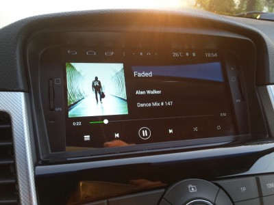

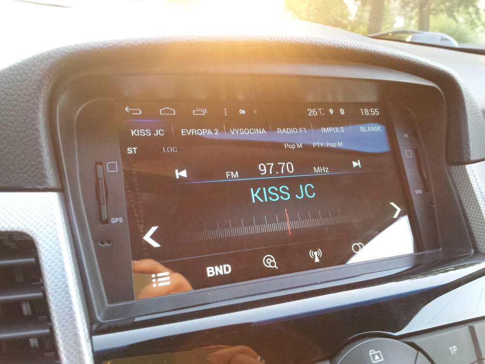

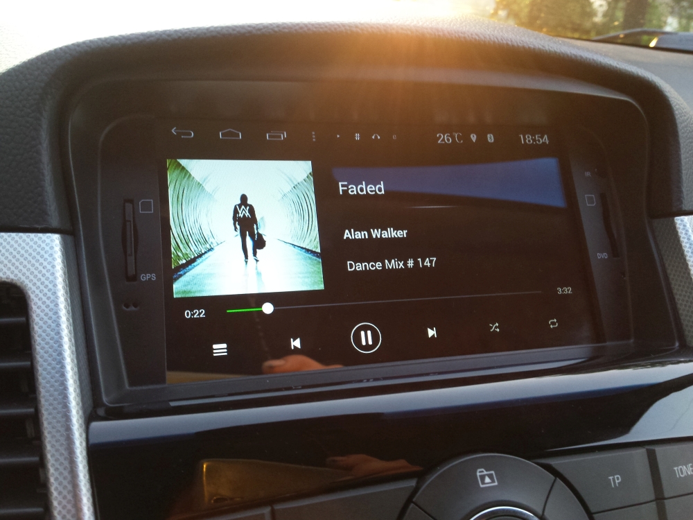

No protože jsem to kupoval u specialniautoradia.cz A oni komunikujou tak 1x týdně jednim mailem. očividně nechtějí přijmout žádnou reklamaci. pořád zjistíme u výrobce a ho.... Už jsem zjistikl že kabeláž a Can-bus decoder je v poho. při zapnutí světel pošle do osvětlovacího drátu norm. 12V. ale rádio neztmavne. Tak sem jim to psal, že uř nevim co bych pro ně víc udělal a zase nic. a teď se bojim jim rádio poslat. A neuvidim ani rádio ani prachy. do aston cb sem volal a oni jé další od spec.autorádíí. no to se vám nedivim,. nulová komunikace že?? frajej příjemnej a snažil se poradit. mohu se zastavit ale neví jestli mi poradí. pokud je to v rádiu tak je třeba rozebrat ale zase tam je záruční nálepka.
jinak sem si dokoupil KOTIX mód a už to má inteligentní grafiku a mnoho fcí navíc.
dále sem si na ebay koupil z USA orig konzoli s microfonem. protože ten od rádia stál za hoo a vypadal blbe. ted s orig mocrofonem mě už konečně na druhým konci drátu slyší :-)

ale komunikuje. a jak hezky. Ješte jednou, Can-bus decodér co je u rádia přečte rozsvícení světel protože do rádia začne posílat při rozsvícení světel 12V drátem, který je pro rádio určený jako osvětlovací.
Jinak panel z vrakáče funguje hezky i na China rádiu tak i na originálním.
Jednou si mě zviklal tak, že jsem tam vrátil ten orig panel a stejně nic.

Potvrzeno od AstonCB. Problém je v rádiu. Mohu jim rádio poslat a oni ho dají do spec. servisu na tyto rádia a třeba to opraví. cena cca 1500-2000,- Spec. autorádia zatím dělají mrtvého brouka.

Tak dnes mi slavnostně volali z AstonCB, že mám rádio opravené. Prý tam byla vada na základní desce. Oprava bude stát cca 2500,- A teď co mám dělat? Ve specialniautoradia.cz mi řekli že mi nějakou externí opravu hradit nebudou ale zároveň nereagovali na reklamaci s odůvodněním, že tuto funkci nemají napsanou v seznamu funkcí u rádia na e-shopu, tudíž jí nezaručují. Ale tuto funkci rádio má jen nefungovala. Co teď? Chci aby mi to prodejce uhradil.

Tak rádio je už v autě. Vyměnili základní desku. Automatické pohasínání už funguje, ale zase nefunguje mechanika na cd/dvd. nezasune dvd do mechaniky ani nijak nereaguje při přiložení kotouče. Se pos.ru fakt. ach jo.
