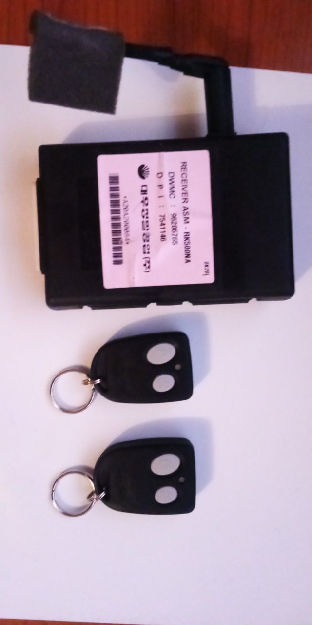

Čauko.Kúpil som nove centrálko.Ako ho spárujem?
Dík za odpovede.

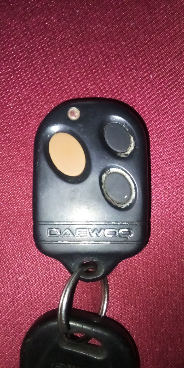

JOMAT
Příspěvky: 348
Re: Dialkove ovladanie
Příspěvek od JOMAT »
Moje pôvodné je toto.
Ale už pomaličky odchádza.Niekedy musím byť až pri aute.
,KAWASAKI 650 er6f.
LordMMX
Příspěvky: 1607
Bydliště: Halič /SVK/
Příspěvek od LordMMX »
Pokiaľ viem tak to bola vada od začiatku, aj moja leganza niekedy chytí z 20 metrov a niekedy ani keď stojím pri nej.
Ako sa páruje bohužiaľ netuším
