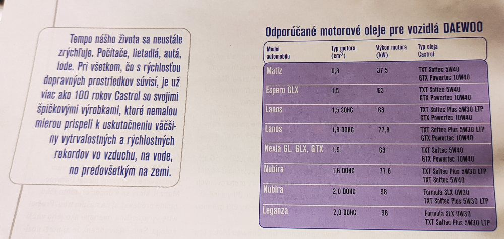

Re: Cvakání zdvihátek ventilů
Z dobového časopisu Daewoo Expres
Tak z toho dobového tisku je zřejmé, že záleží na (objemu) motoru. Do 1.6L platí "po záběhu" to s tím 10W40, ale pro 2.0L je tam uvedeno 5W30.
1.8L v té době ještě nebyl, ale když vezmu v úvahu i výkon, tak i pro něj platí z té tabulky spíš 5W30.
Moc sice nechápu, proč zrovna 5W30, když 5W40 se liší akorát v tom, že je určen pro větším rozsah pracovních teplot (resp. má lepší viskozitu při vysokých teplotách), zřejmě dřív nebyla taková vedra:
"Pokud je stroj provozován v oblasti, kde se vzduch zřídka zahřívá nad 25°C, lze použít olej 5W30. Pokud však teplota vzduchu vzroste nad tuto značku, je lepší použít 5W40, protože má větší viskozitu. Takže motor bude lépe chráněn před předčasným opotřebením."
