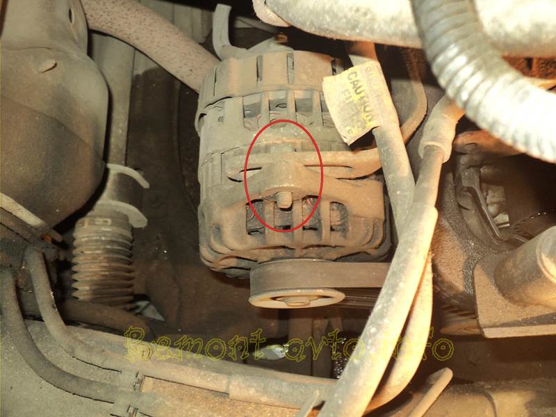

conpet

Příspěvek od conpet »
Je volný, při větším zatížení alternátoru prokluzuje.

conpet
Příspěvky: 3648
Bydliště: Jaroměř
Re: Pískání řemene Aveo 1.2 53kw 2007 poraďte prosím
Mám podobný motor 1.0 v Matizu, tam je vše ze spodu.

conpet
Příspěvky: 3648
Bydliště: Jaroměř
Pokud to máš stejné , tak je to bez kladky , napíná se polohou alternátoru. Klasika jako ve Š120 :-)
Slam
Příspěvky: 2778
Bydliště: Hradec Králové
Příspěvek od Slam »
S tímhle bych byl trochu opatrný, on klidně může být správně napnutý a stejně pískat, protože altík není ve správné poloze vůči řemenu (může to být po nějaké ráně do auta, ale myslím, že i stářím vélemi, u altíku prý docela běžné). Takže přepínat už dost napnutý řemen mu moc neprospěje, navíc původní problém to neřeší.
Mám s tím bohaté zkušenosti, může se tam dostávat také vlhkost (s Escortem když jsem projel PP kolem kaluží, tak začal pískat jak blázen), u Clia delší dobu pískal až rupnul, po předpisovém seřízení nového to bylo pár měsíců bez písknutí, ale teď, jak je pod nulou, tak si zejména při akceleraci zase rád pískne (není se co divit, když je pod max. zátěží - vedle rádia běží zpravidla stěrače a foukání na max).
