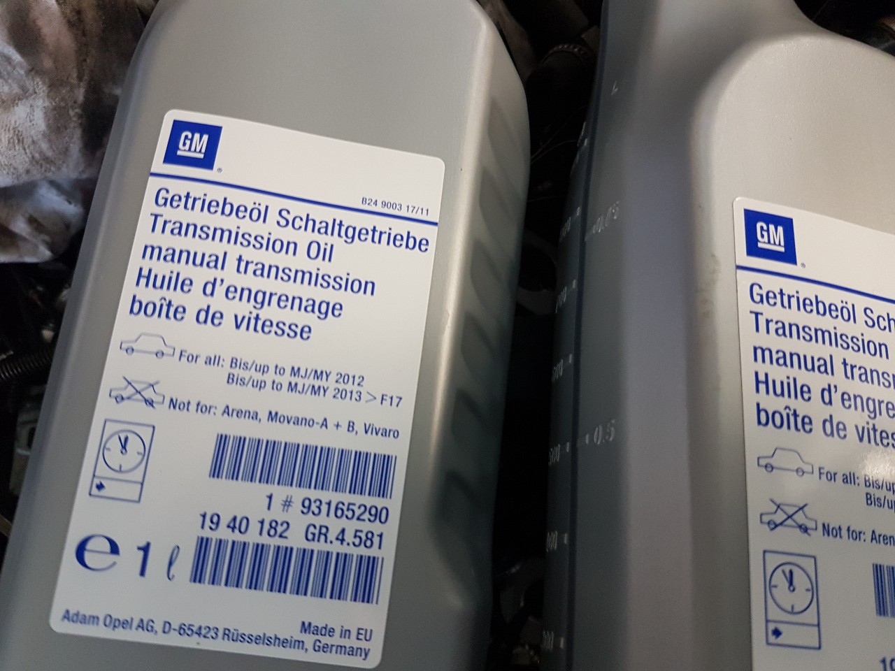

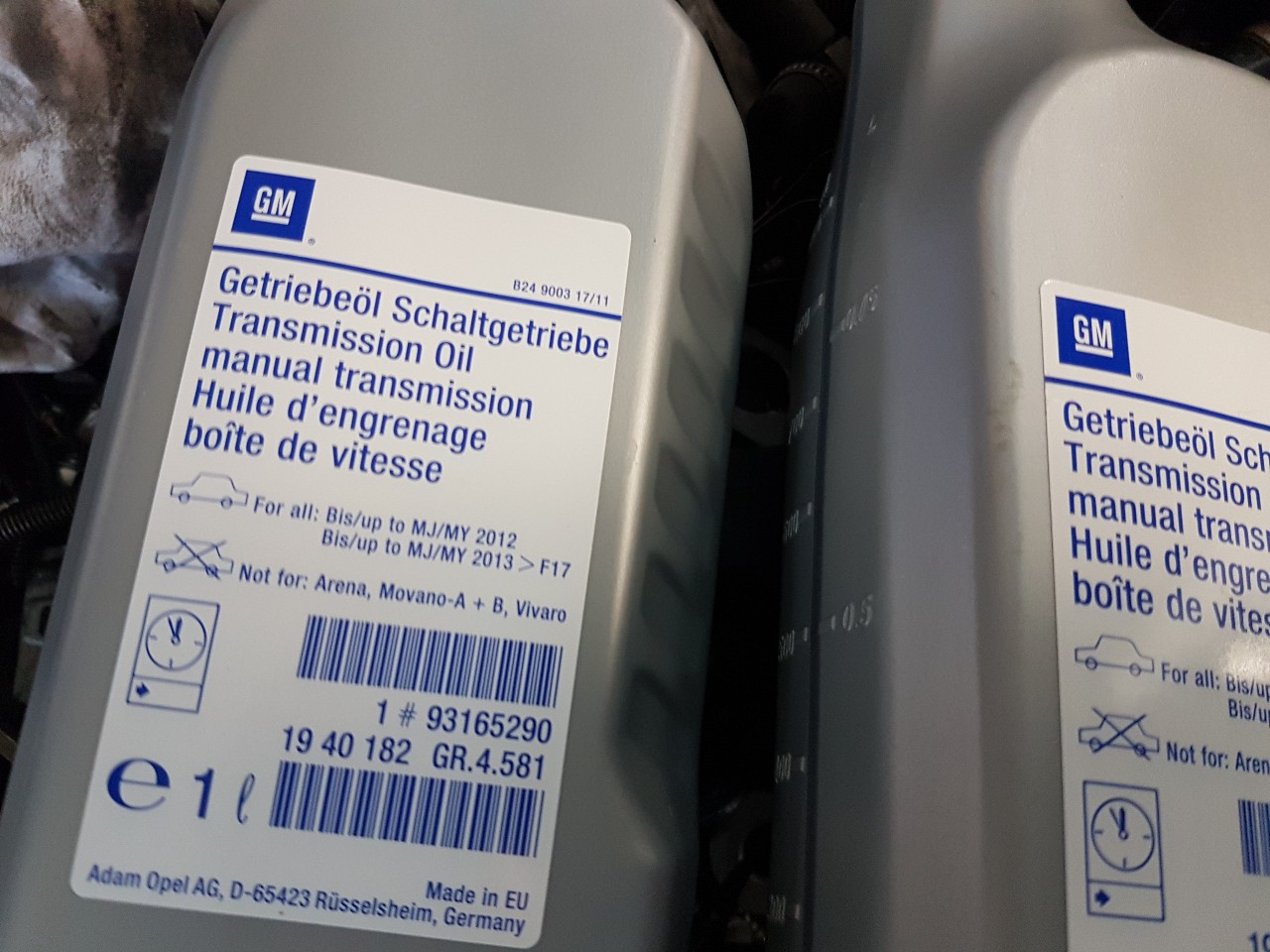

Kúpil som GM 75w85 určený pre MT. API GL-4 (9.-EUR) a ide tam 1.6 l
To čo tam patrí. V podstate prevodovka radila pekne a teraz radí rovnako. Mám ale lepší pocit.
Aj motorový dávam 6 r. Dexox 2 5w30 a motor nežerie ani kvapku oleja a je v Top stave. Mením každých 10.000 km.
20.-eur 4 l a ide tam 3.8l

No vidíš, na ten GM olej jsem zapomněl ;) ten tam patří určitě :D

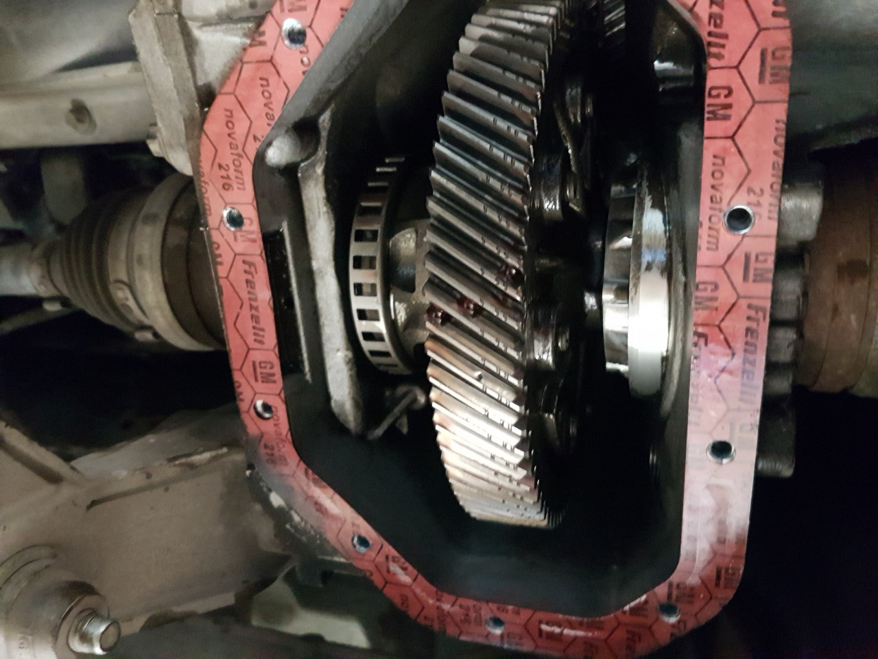

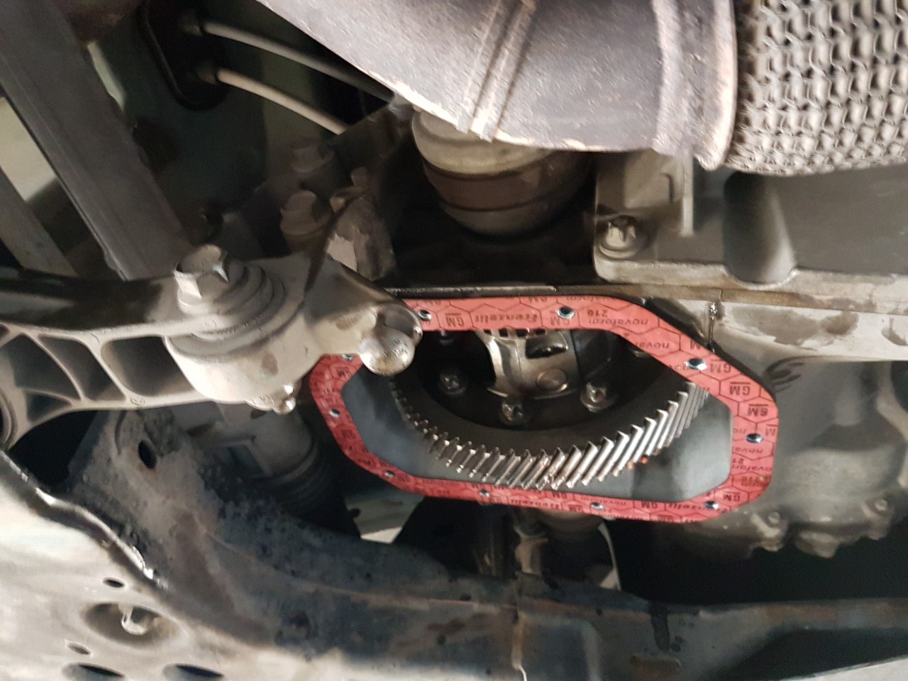

Od spodu je kryt (nie ventil) a z vrchu doliať cez ventil.
1.6 l
Názory na výmenu oleja v MT sú 50:50 za a proti.
Vytiekla z toho tekutina hustá ako voda :) tak prevodovka bola v mastnej vode,ale radila.
Tak určite doživotne nie a asi stačí raz za 100.000 km ;)

Hezké foto, a na té fotce je právě to kolo klece diferenciálu a jak jsem psal je tam přímé ozubení (tedy zuby jsou šikmé, ale nemá to na funkci rostlináře vliv :D ) a právě proto není potřeba používat oleje s vysokotlakými přísadami. Navíc ty přísady pro hypoidní ozubení škodí synchronům. Takže Topol nám otestuje převodový Castrol ;) , ale odborníci doporučují v převodovce používat pouze výrobcem předepsané oleje - do všech detailů :!:
