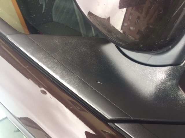

Zdravím,
mám takový problém s plasty u zrcátek, nejprve jsem to vypozoroval u zrcátka na straně řidiče a nyní už i na straně u spolujezdce. Plast uchycení zrcátek jakoby bělá a vypadá to hrozně nehezky. Jakoby se mění z černého plastu na bílý.. Chci se zeptat jestli s tím máte někdo u Cruze stejnou zkušenost? Auto mám teprve 4 roky a to opotřebení mi přijde na tak mladé auto abnormální. Tohle jsem neměl ani u svého 13 let starého renaultu a nikdy jsem to zatím u nikoho ani neviděl. Připadá mi to jako nekvalitní použité plasty už z výroby.
Na ukázku přikládám obrázky.
Díky za odpověď.

Vzhledem k tomu, že to není v celé ploše toho plastu, ale jev místech "dotyku", tipuji na abrazivní působení nějakých nečistot v prostředí, kterým jezdíš, nebo agresivní kapalina v ostřikovačích... Případně vyšisované od sluníčka, pokud ty (zatím) nenapadené plochy jsou aspoň někdy během dne ve stínu (zrcátka). Případně to vypadá, jakoby něco odlétávalo od kol (když se za jízdy vytočí z blatníku ven), je to zasažené zhruba v tom směru...

Ja som to reklamoval. Pekne mi to prestriekali. Teraz po dvoch rokoch sa to ukazuje znovu. Striekať to už budem pravdepodobne sám.

Je fakt ze by to mohla byt ta kapalina do ostrikovacu.
Pouzivam nejakou ale beznou urcite ne nic neoficialniho.
Zkusim s tim zajet do chevroletu. Auto mam 3,5 roku, tak snad by to mohli na zaruku dat do poradku.
Vzhledem k tomu, ze v tom ale nejsem sam kdo to mel, tak chyba bude asi v ne uplne kvalitnim plastu.

Tohle je ale držák zrcátek a ten lakovaný není. Lakovaný je jen zadní kryt zrcátka (podle fotek a i u mé Leganzy to tak je).Pantaleon píše:Ja som to reklamoval. Pekne mi to prestriekali. Teraz po dvoch rokoch sa to ukazuje znovu. Striekať to už budem pravdepodobne sám.
Jinak existuje nějaký spreje na oživení těchhle plastů a i chvíli to vydrží "černé"...

Měl jsem to samé. Stříknul jsem to plasti dipem a mám klid.

Zdravim - raz som to uz reklamoval - vymenili nove kusy... teraz to mam asi po zime znova - mozem to urobit na "drzaka" okolie zalepit a strieknut nejakym ciernym metalickym lakom co mam tak nejak jemne ? ved horsie to uz asi nemoze byt...

Jak jsem již psal...použij Plasti Dip. Mám již rok a spokojenost.

Na tohle je jednoduchý fígl. Stačí koupit oživovač plastů od Sonax a je po problému.

a ten oživovač normálne zafarbí tie biele časti kde je olúpaný lak ?

Já jsem to natřel barvou, která se používá na opravu školních tabulí.

Zafarbí. Použil jsem to na Leganze a vůbec to nebylo poznat.imperator píše:a ten oživovač normálne zafarbí tie biele časti kde je olúpaný lak ?

Super - tomu hovorim spravny ozivovac - tak to kupim a mal by som mat vystarane - a drzi to aj na dazdi alebo aj automaticku umyvacku ? Myslis ze toto je lepsie nez tu odporucany plastidip ?

Natřel jsem to dvakrát a drží to dodnes a je to více než 2 roky. Prošlo to myčkou i ručním mytím.imperator píše:Super - tomu hovorim spravny ozivovac - tak to kupim a mal by som mat vystarane - a drzi to aj na dazdi alebo aj automaticku umyvacku ? Myslis ze toto je lepsie nez tu odporucany plastidip ?
