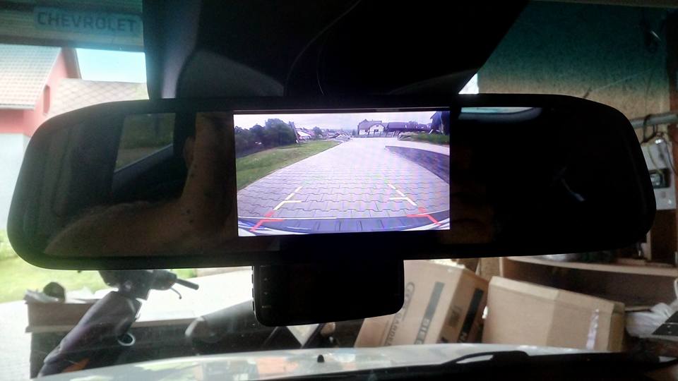

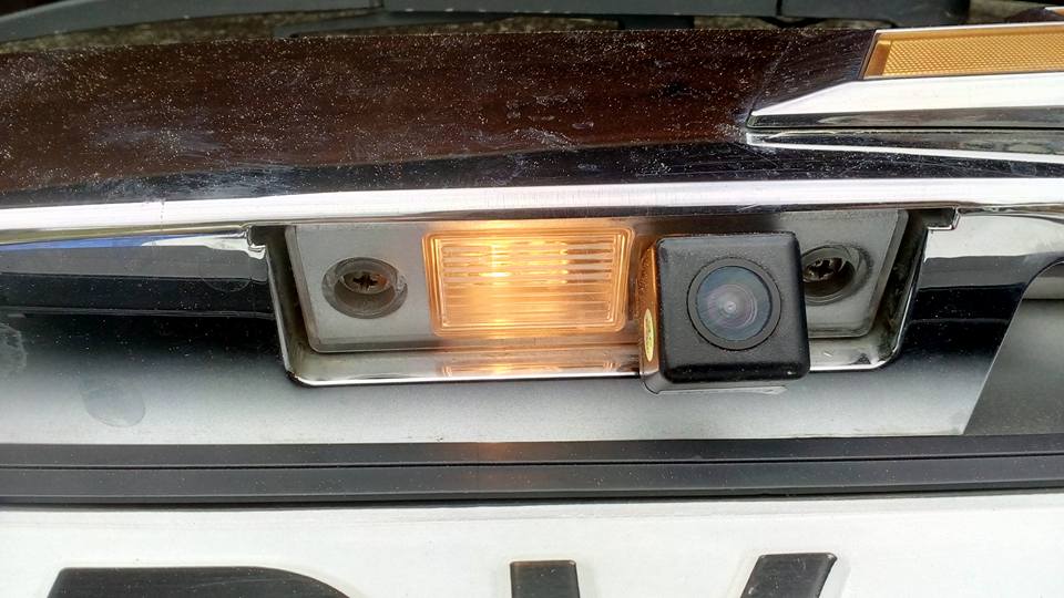

ja som nainstaloval takuto zostavu , je to cina montaz som robil sam . trochu som musel porozoberat interier akedze som nechcel wirles verziu
po novom mamina ma ceed 2018
