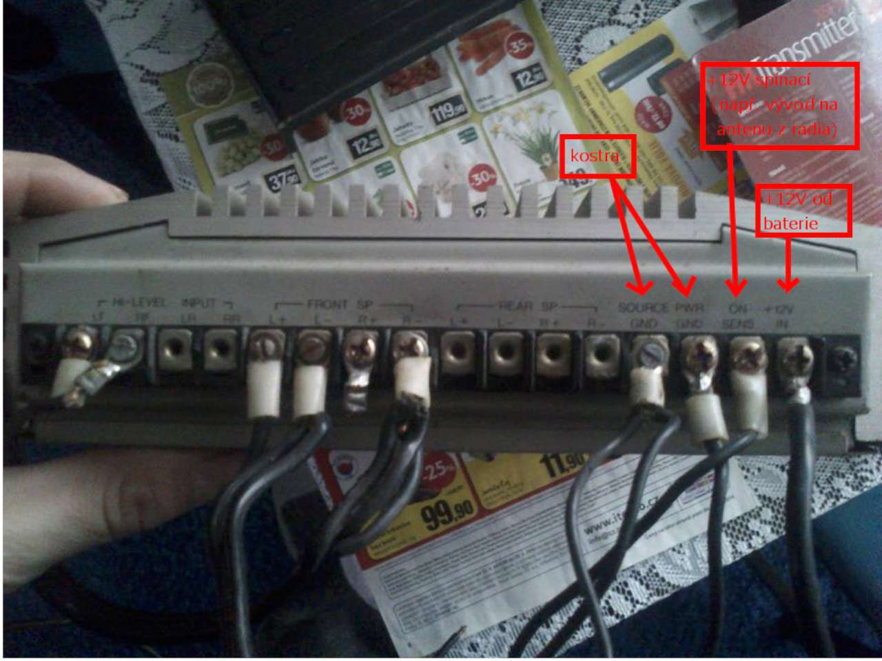

Dobrý den
nevěděl by zde někdo jak ho zapojit nemam k nemu zadnou dokumentaci stacilo by mi jen napajeni zbytek uz chapu :D dekuji
Re: weiconic vx-301
Zesilovač jsem do auta nikdy nepřipojoval, v tom by ti asi líp poradil ladinek.
Ale podle mě by to mohlo být takhle:

To mas nieco starsie :?: :?: :?:
PWR GND - kostra napájení
ON SENS - spínané +12 V
BATT(IN) - stálé +12V
Source GND - signálová kostra
Repraky vies?L +- R +-

Příspěvek od smokie567 »
už jsem to zapojil bylo to tak jak jste rekli :) novy kupovat nebudu auto uz je v takovem stavu ze az si zase zamysli ze nepojede tak jde pryc :D

Příspěvek od Petr S. »
Vždyt to tam máš popsané,jen ty reprákytam máš zapojené dost divně. :(
