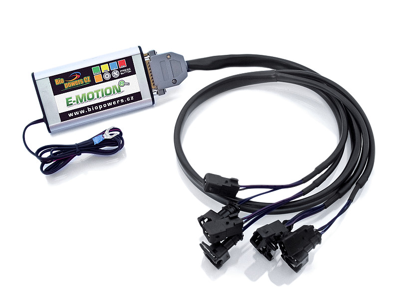

Tak pár info po nějaké době. Začínám být nespokojený a už jsem volal i firmě, která mi to montovala. Hodně mi to žere a jak je pod nulou, tak to sice nastartuje napoprvé, ale motoru se vůbec ale vůbec nechce běžet tak jak má. Za 50 litrů (45l E85 a 5l N95) jsem ujel jenom 390km!!!!!!!!!!!!!!!!!! Pořád sice usporněji než s benzínem, ale kvůli tak nepatrnýmu rozdílu bych se do přestavby ani nepouštěl. Po téhle nádrži, co tam teď mám budu opět informovat pana majitele. Prý mi tu krabičku popřípadě vymění. Jednání s nimi je na úrovni, takže nemám strach, že by mě někdo vojebával. Uvidíme, třeba jsem jenom narazil na vadu té krabičky. :( :( :( :( :( :PP:

[quote="VIP"]Tak pár info po nějaké době. Začínám být nespokojený a už jsem volal i firmě, která mi to montovala. Hodně mi to žere a jak je pod nulou, tak to sice nastartuje napoprvé, ale motoru se vůbec ale vůbec nechce
Měnili mi také tu krabičku minulý rok (už tu novou) a mám klid. Zavolej jim hned a na nic nečekej, oni Ti to vymění hned.
(možná Ti namontovali tu moji reklamovanou :D )

Zdenku, já myslím, že mám tu novou krabičku. Je to ta samá jako na obrázku. Nechápu proč mi to tolik žere. Ty máš 1.8 a jezdíš za míň. A na to že děláš taxikáře, tak bych řekl, že většinou je to taky městskej provoz ne? Volat jsem chtěl dneska, ale nedostal jsem se k tomu, takže zítra. Momentálně mě to žere 11,2l což je 2,74 Kč/km a to je hodně. V záručáku píšou, že pokud spotřeba přesáhne o 20% kombinovanou spotřebu uváděnou v techničáku, tak můžu reklamovat. Já mám v techničáku nejvyšší 8,8l, takže + 20% = 10,56l. Mě to tedy žere o 28% víc. Dávali jsme to i do Feldy a tam to žere taky hodně, tak to prostě nechápu. Taky chci šetřit a zase já musím mít smůlu.
Zdenku a tobě to fakt v zimě nastartuje a motor běží v pohodě? Já nastartuju napoprvé (Felda tak na potřetí), ale motoru se vůbec nechce makat a má to snahu chcípnout. I když to nechám chvíli a až pak vyjedu, tak se to dusí.
Jsem z toho na nervy. -P :shock: :evil:

čím větší obsah , tím líp pro tohle palivo , předělávat nízké obsahy je nesmysl , ta 1.6 je na hranici kdy už by to mohlo fungovat , prostě se to palivo chová jinak než N95 ,
Nůj názor na přestavy : záleží na tom jak hodně je adaptivní RJ motoru , krabička zajišťuje hlavně studený start na poprvé, to samý umíme udělat i přepínatelnou změnou odporu teplotního čidla , aby si originální jednotka při startu myslela že je venku třeba -30 , po nastartování vrátit údaj z čidla teploty zpět (přepínač) , tato přestavba stojí jeden odpor a přepínač , ale nelze tankovat čistej , vyzkoušen mám poměr 3 ku 1 pro e85 , spotřeba je vždy cca o 2 litry vyšší .

Jak jsem psal, mě měnili už tu novou krabičku, která také nebyla dobrá za druhou "novou".
Jinak jezdím nejvíc po městě. Ale v zimě jak jsme se bavili, tak nastartuju a motor po asi 15 sec jakoby stratí otáčky ale hned to vyrovná a nemůžu dávat plnej plyn, ptotože se to jako chce udusit. Tak nedávám plnej. Prostě nastartuju, rozjíždím se s mírným plynem, zařadím dvojku, pak taky nedávám hned plnej po zařazení, ale už je to pak úplně normální.

Ani se neptej :evil: :evil: :evil: . Sadu jsem reklamoval a v sobotu přijedou přezkoumat, jestli si nevymýšlím, že mám s tou jejich krabičkou brutální spotřebu. Nic nešetřím a žere to jak tank. Dokonce začínám mít pocit, aby mi to neškodilo motoru. Už se mi totiž asi 3krát stalo, že jsem chtěl na to šlápnout a najednou to ztratilo výkon, začala svítit kontrolka motoru a blikala ta kontrolka jak tam je to autíčko se smykem. Nevím co s tím. Tuto sadu už nechci ani vidět a nedoporučuji nikomu od této a ani jiné firmy. Nyní přemýšlím o jiné sadě, která je přizpůsobena na konkrétní vůz a dávají mi měsíc na vyzkoušení (uvedeno v záručním listě). V případě nespokojenosti vrátí okamžitě peníze. http://www.astes.cz/ Krabičky pouze namontované jsou na hovno. Určitě by se to mělo nějak ladit. Tak bacha!!!!!!! :idea: :?: :PP:
