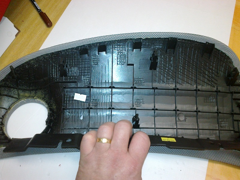

VIP píše:Tak mi to nedalo a vyndal jsem to. Zatím jen z obou stran u volantu. Je to opravdu jen nacvaknutý a jde to lehce ven. -i -i -i :lol:
juchuuuu -i konecne se do toho nekdo pustil -i mas u me velke + :lol: jinak i ten dil airbagu je nacvaknuty?

Ó díky. Jestli myslíš ten díl nad přihrádkou s nápisem airbag, tak je to zepředu dvěma šroubkama přišroubovaný a pak nacvaknutý na ty sponky.

a prisroubovane to je kde? pod oteviranim kastliku?

Jo jo, otevřeš kastlík a v té hraně pod tím čalouněným dílem jsou šroubky. Tuším asi nějaká 8ka klíč.

ok skvele, tohodle jedineho sem se bal ze nedostanu ty casti palubovky pryc, ale ted jak tak ctu tak se mi zda ze je to skvele vyreseno -i jeste jednou velke diky za rady, jak bude tepleji tak rozeberu pulku auta a jde to na calouneni -i

Další kousek je na místě. Vyndat ten vpravo byla fuška. Odšroubovat šroubky, ten kastlík odehnout dolů a teprve pak mi šlo vycvaknout to čalounění. :shock: :lol: :PP:

hezkýýýýýý
jakto že máš LS a máš rádio s tlačítkama na procházení složek mp3 :evil: :evil: :evil:

Franto, mám LS+ a nebo to nedali tobě do auta, ale mě.
Pejee, mě už to taky sere, ale ta představa jak to bude vypadat je úžasná :PP: :lol: .

moc pekne, celkovy dojem bude luxusni, cerno-cervena kombinace -i -i -i

Ty okolní stříbrné plasty necháš nebo taky změníš color :?: -i
