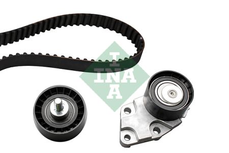

Mimochodom, ja sa v tom nevyznam, som skor na pocitace ako na auta.
Ale co si mam predstavovat pod tymi rozvodmi ?
Z minulosti poznam akurat tak "klinovy remen" ktorym sa pohana alternator
Co som tak len nakukol pod kapotu motora, tak jediny gumeny remen ja uplne vlavo, to je ono ? To treba vymenit ?
Diky
Diky

 Pre ilustráciu aspoň zopár fotiek .

No vyborne, takze objedname cez Camrax, nebudem zivit darmozracov v service.
Diky moc za ilustracne foto pre pochopenie.

Rozvody ano'brž rozvodový řemen. Ten ti roztáčí vačky náhonem od klikovky. A většinou se mění i s kladkama a často i s vodní pumpou. Tak proto asi to množný číslo. Některý auta maji řetěz a některý dokonce ozubený kola jako pohon.
