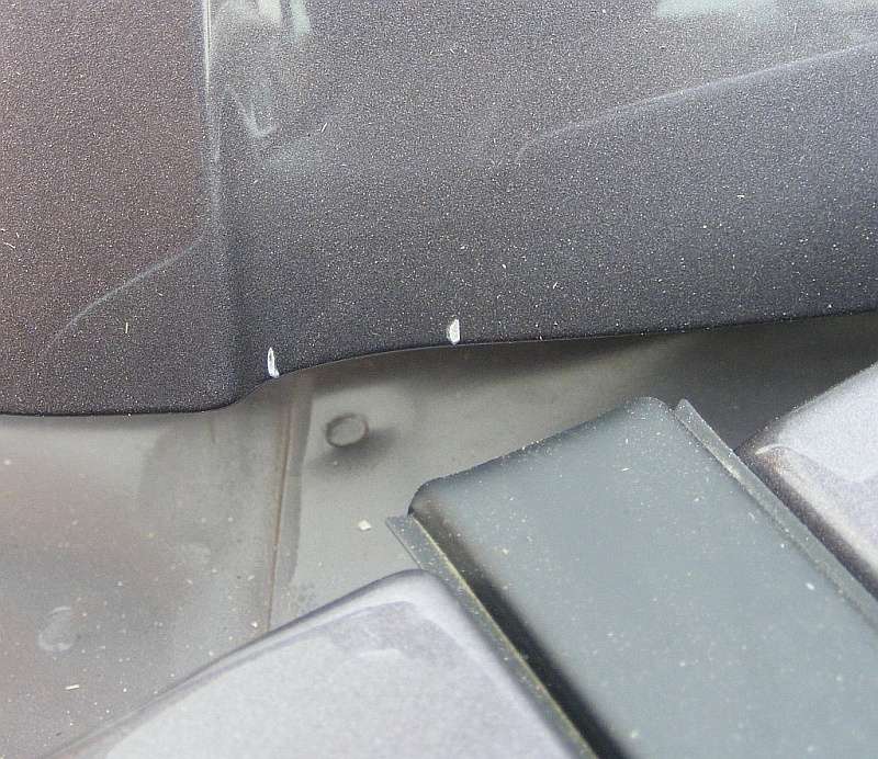

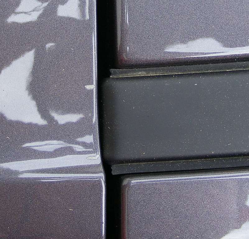

Tak dnes bohužel začínám řešit první problémek. Jedná se sice o kosmetickou vadu ale jsem zvědavej co mi na to v BS Auto řeknou. Na mém HB se mi posunuje střšní lišta ( nevím jestli to tak má být nebo je to vada ) Poškrabala mi víko 5 dveří :( Přikládám fotečku ) Stalo se to už někomu ?

Doyle píše:Tak dnes bohužel začínám řešit první problémek. Jedná se sice o kosmetickou vadu ale jsem zvědavej co mi na to v BS Auto řeknou. Na mém HB se mi posunuje střšní lišta ( nevím jestli to tak má být nebo je to vada ) Poškrabala mi víko 5 dveří :( Přikládám fotečku ) Stalo se to už někomu ?
Jednoznačně závada... sem trošku vylekán, pač mám též HB...tak snad nebudu řešit to samé...

Mne ked chalan instaloval foliu (matnu) na strechu tak daval tieto listy dole a uz tam jedna nesadla tak pevne ako predtym...jemne sa da posuvat ale uplne ze pol centy...

Posouvání bych pochopil, ale pakliže mu to odřelo i lak...

Prohlednuto technikem. Objednana nova lišta a především úchyty které jsou prá pod ní celkem 5 ks.. Chlapi nechápali jak to že se to utrhlo.. U mě nebejt tam 5.dveře jde to vytáhnout celé ven ... lakovat celé 5 dveře kvuli 2ma čárkám jsem odmítl. Slíbili mi ale namíchat barvu a lakovou tužkou opravit.. Zbytek by mi měli dát jako malou kompenzaci na případné další opravy .. no jsem zvědavej ..

Asi si tam mal zly hacik zo spodu, tak sa ti to hybalo...ja som to videl, a tie haciky su take plastove prdy...clovek ma pocit ze sa to moze hned dolamat...
