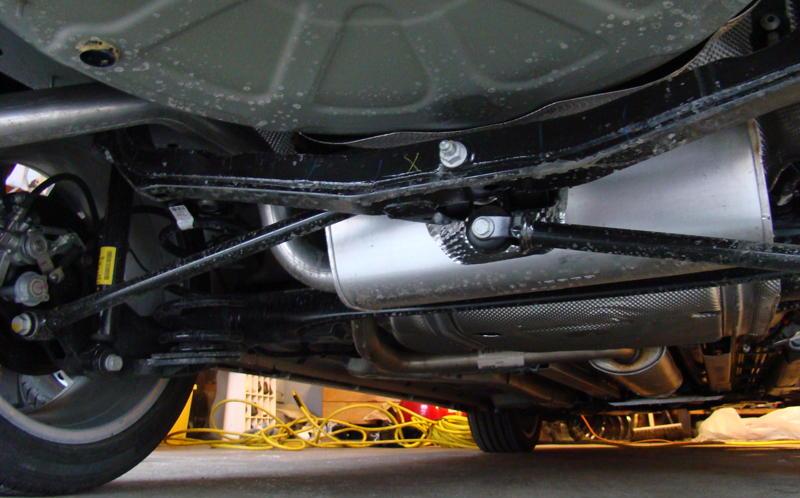

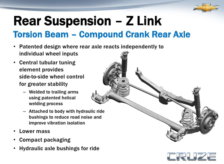

Zdravim, pokoukavam po jetem Chevy Cruze, a chtel bych se tu zeptat na zadni napravu. Takze spis asi otazka na ty, co si delaji veci na aute doma. Jde mi o to, ze jsem videl fotky jen s tozni tyci na vlecnych ramenech, ale i fotky tozni tyc na vlecnych ramenech + Wattuv mechanismus. Samozrejme bych chtel tu s tim Wattem. Tak jestli se delala jen na 2.0 diesel a jestli ji ma kazdy 2.0 diesel, nebo je to rozdelene nejak regionalne podle trhu urceni. Ted mam zadni tozni tyc na vlecnych ramenech + Scott Russell a ta je perfektni. Oproti viceprvku to neni slozite, masivni, bytelne a nema se na tom co pokazit, ale zaroven hodne ucelne.

Mám Cruze 2011 a je tam klasická vlečená náprava. To co uvádíš, je podle mne pouze u modelů na americkém trhu.
Ta klasika ale není tak hrozná. Na Lacetti bylo víceprvkové zavěšení, ale řekl bych, že Cruze sedí lépe. Hlavně na 17 kolech.

Pochybujem, žeby do Europy daval GM takuto zadnú nápravu , ako uvadzaš v zadaní tejto témy....
Aj Orlando ma jednoduchu vlečenú zadnú nápravu ako tu dal obrazok "pekrtek" a je to oveĺa ťažšie auto,
pokiaľ nedriftuješ s Cruze, vystačí tam aj jednoduchá náprava.
