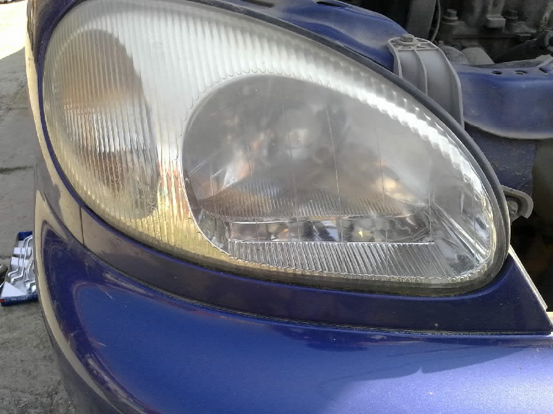

Zdravim lanosaky
nevite proc me zloutnou predni svetla na lanosu? dela vam to taky? rok 97. Nejde o zarovky, nybrz o ten pruhlednej plast, je to dost hnus, kdyby to bylo SKLO tak s tim neni zadnej problem kua! Odrit to z toho nejde, je to proste zazloutly asi od slunka...

Je to tusim nekde v sekci Matiz...ja mam to same...svetla mam zluty jak pampelisky...a vypada to strasne...jednou jsem to zkousel delat tempem a kupodivu to bylo o neco lepsi ale ted je zluty jeste vic nez bylo...chtelo by to vycistit a nalakovat nejakym ochranym lakem...

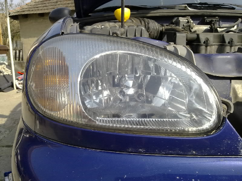

Moj postup:
najprv som nahrubo osmirgloval 600 smirglom, potom 800-kou..a nakonec 1200..vsetko su vodne smirgle, takze treba stale namacat
Dalej ked to bolo osmiglovane tak som pouzil brusnu pastu na laky a nakonec prelestil lestickou ....potom som cele svetlo ocistil technickym benzinom a prelakoval lesklym transparentnym lakom..asi 2 vrstvy.....po zaschnuti som to cele este raz prelestil lestickou a svetla su na nerozoznanie od novych
...Praca tak na 3 hodiny + schnutie laku, ale oplati sa

co je to za "lesticku"?Rado píše:Moj postup:
najprv som nahrubo osmirgloval 600 smirglom, potom 800-kou..a nakonec 1200..vsetko su vodne smirgle, takze treba stale namacat![]()
Dalej ked to bolo osmiglovane tak som pouzil brusnu pastu na laky a nakonec prelestil lestickou ....potom som cele svetlo ocistil technickym benzinom a prelakoval lesklym transparentnym lakom..asi 2 vrstvy.....po zaschnuti som to cele este raz prelestil lestickou a svetla su na nerozoznanie od novych...Praca tak na 3 hodiny + schnutie laku, ale oplati sa
