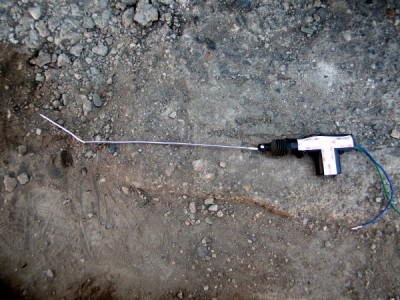

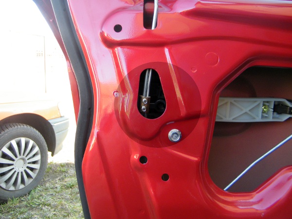

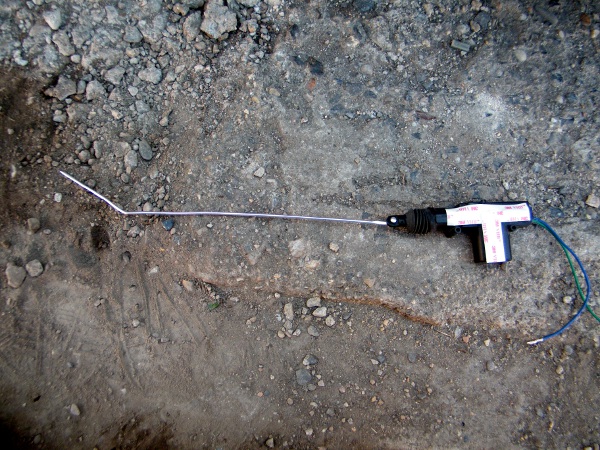

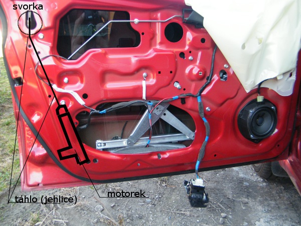

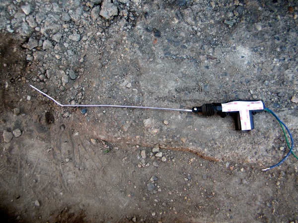

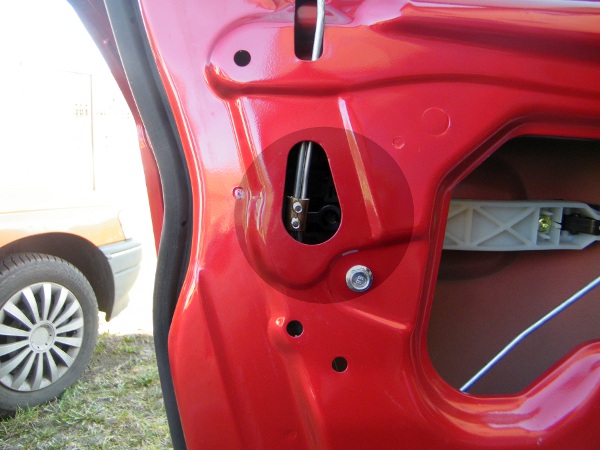

Re: Centrálne zamykanie s DO
K motorku jsem přidal pletací jehlici a přidělal ke stávajícímu táhlu. :D
Vic je tady: https://www.chevroletclub.cz/viewtopic. ... 2&start=75
