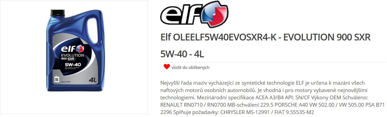

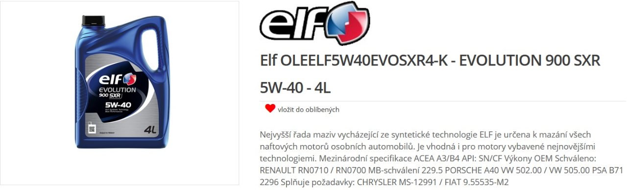

Mám prosbu, Aveo 1.4 16V 74kw, výměna mot.oleje. Olej tam byl v záruce 5W30 DEXOS 2, co dávali v servisu, pak se dával Valvoline 10W40, poslední dvě výměny je tam Total Quartz 10W40, výměny vždy po 2 letech, roční nájezd jen cca 6tisíc km, spíše kratší jízdy.
Chci tam dát Elf EVOLUTION 900 SXR 5W-40, výměny po roce, množství je tam 4,5l?

Re: Výměna oleje v motoru
Příspěvek od conpet »
Elf si dávám do Megana, ty by jsi měl použít GM Genuine Motor oil
Příspěvek od Krepi »
Elf je špatný? Dexos 2 se tam dával jen pár let, pak tam byl obyčejný olej, ještě jsem koukal na Helix, ale Elf dáváme do Dustera a nově i CitiGo.
Elf není špatný. Já dávám to co píše výrobce. Do Chevy GM.
Příspěvky: 6273
, tak nic neměň, protože ten olej je na to dělaný a já ho tam mám též od novoty 2009 a dávám stále ;-)
