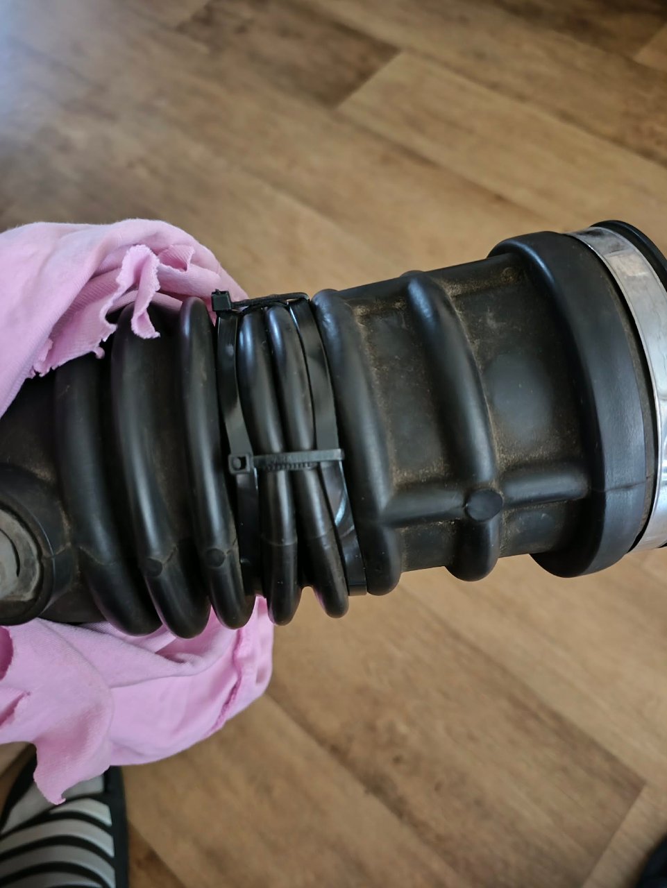

Tak mám prasklou hadici přívodu vzduchu, tak tu vyměním a rovnou mrknu na stav škrtící klapky.

Příspěvky: 6283
Re: Aveo 1,4 16V E-TEC II
Tak pak už je to jasný proč ti to dělalo ;)

Příspěvek od Krepi »

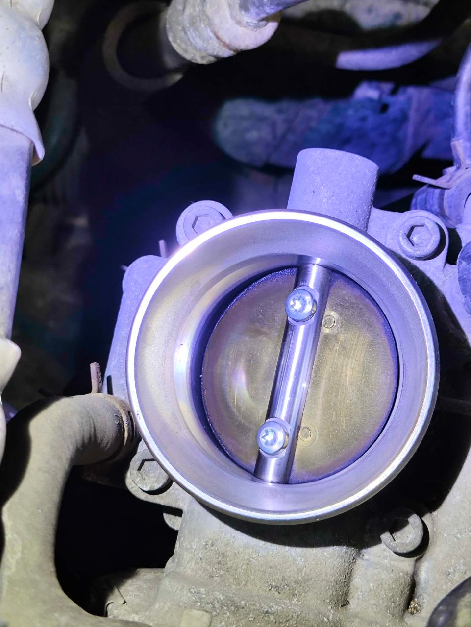

Tak hadice se dělá jen originál, stojí "raketu" 2.500kč, nebo vrakáč, ale to je počítám stejně litr minimálně a kdoví v jakém je stavu. Tu co mám není zpuchřelá, nechápu, jak mohla prasknout, zkusil jsem jí stáhnout stahovačkama a uvidíme. Škrtící klapka je čistá, takže jsem jí nečistil, abych nerozhodil hodnoty a neměl s tím pak potíže. Takhle aspoň zjistím, zda to bylo tou dírou a zda to takto provizorně bude (zatím) stačit.
