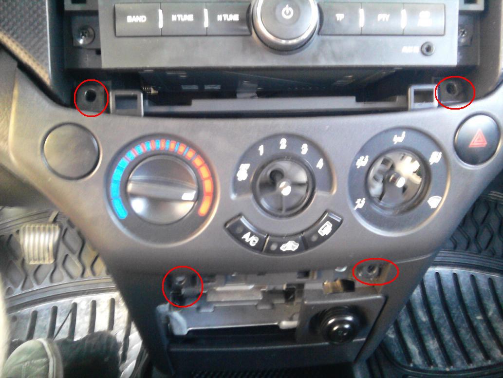

začneme tak že vyberieme rámček rádia, popolník a ten malý plast nad ním..... potom vyskrutkujeme 4 skrutky ako je naznačené :PP:

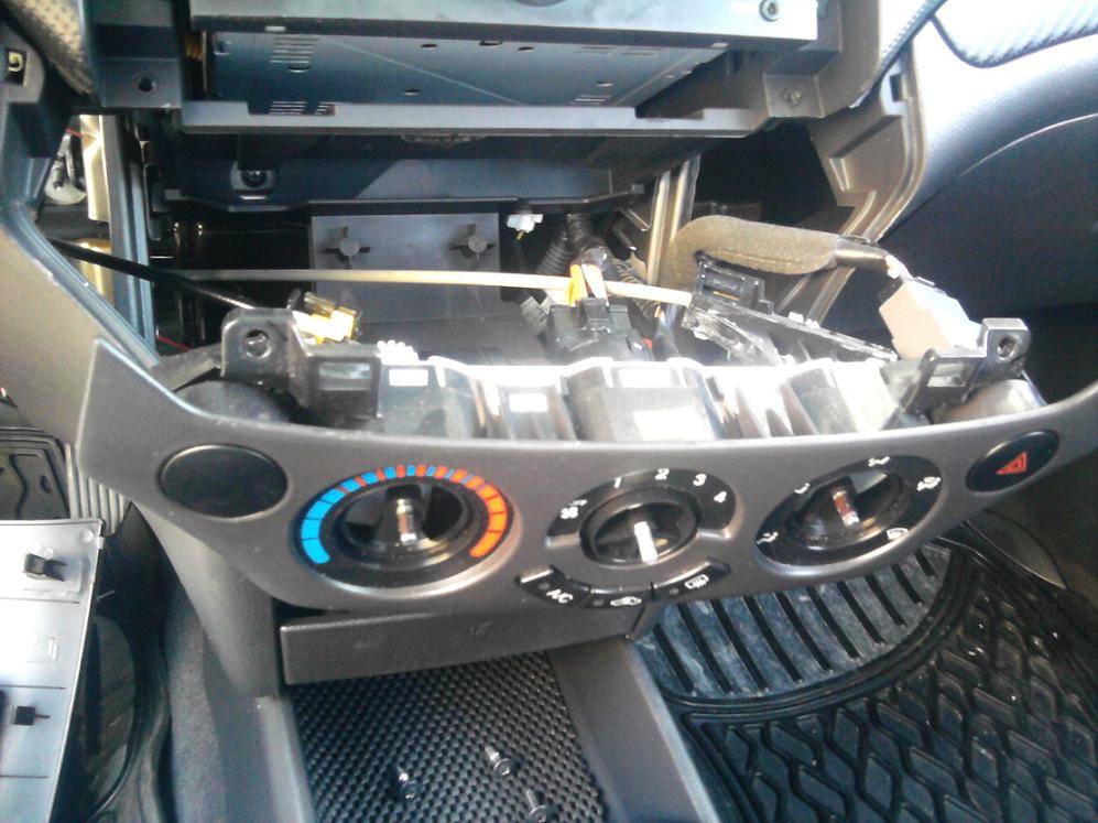

potom vytiahneme bovdeny z boku radiatora a z boku polohovania prúdenia vzduchu(trocha blbý prístup ale ide to )...vytiahneme konektory a panel je von , len opatre a pozor na zadnú časť otočných ovladačov aby ste ich nepoškodili :PP:

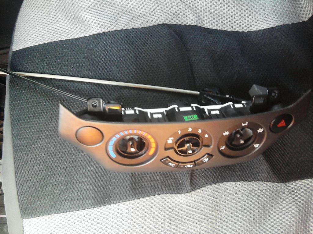

a panel máme von :PP:

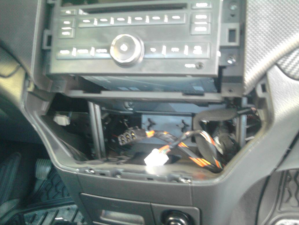

Příspěvek od frezzi »
miesto po panely :PP: takto som celý deň chodil s autom :lol: :roll:

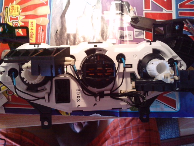

foto panelu zozadu :PP: tie modré konce vodičov si nevšímajte to už je po mojom zasahu :PP: origo si všetky vodiče čierne :PP:

detail uloženia žiaroviek :PP: stačí otočiť a vytaihnuť :PP:

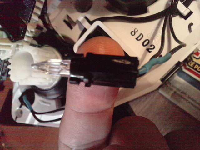

detail žiarovky -P a to nám montujú do naších Aveí a potom sa to vypaľuje...... -P

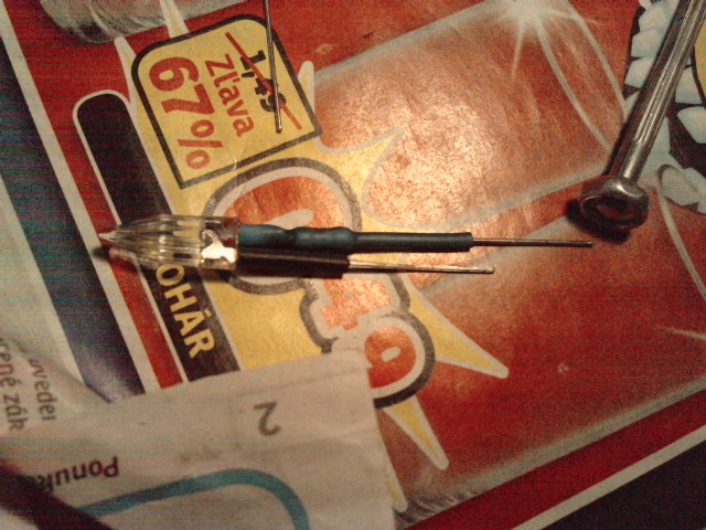

a tu je detail novej lepšej a úspornejšem LED diode už aj s odporom :PP:

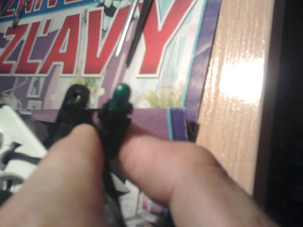

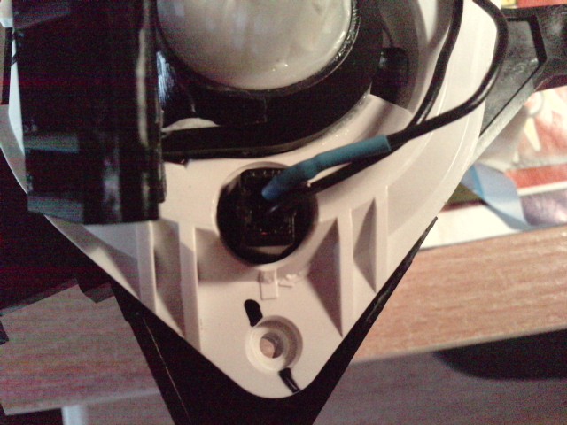

s menšími úpravami uložená led v origo objímke :PP:

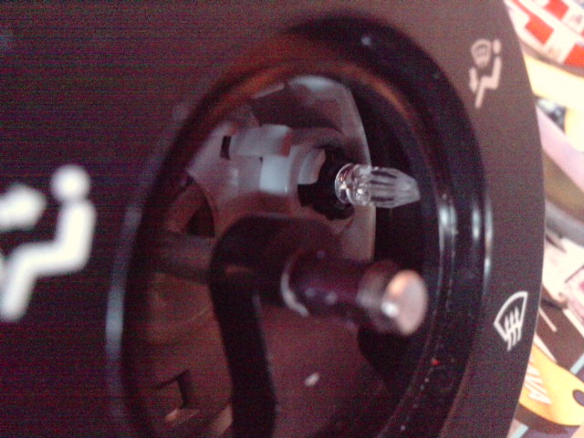

detail z vnútra :PP:

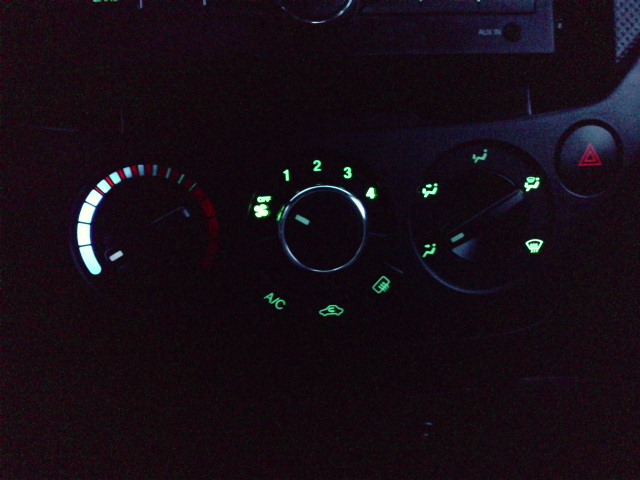

áá výsledok, som nadmieru spokojný, stupnica kúrenia je výraznejšia lebo som tam dal jednu bielu LED a zvyšok zelené :PP: v reále je to ešte krajšie
podrobný postup čo a ako ak by mal niekto záujem tak napíšem inokedy :PP:
