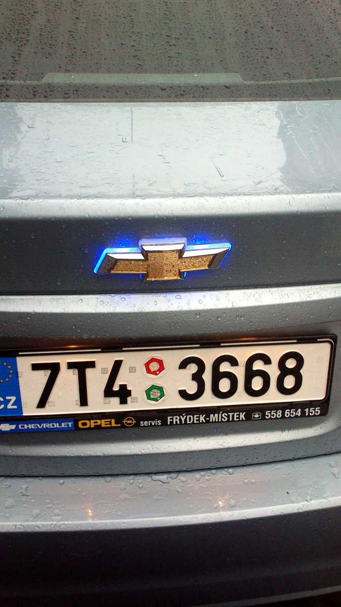

logo při provozu

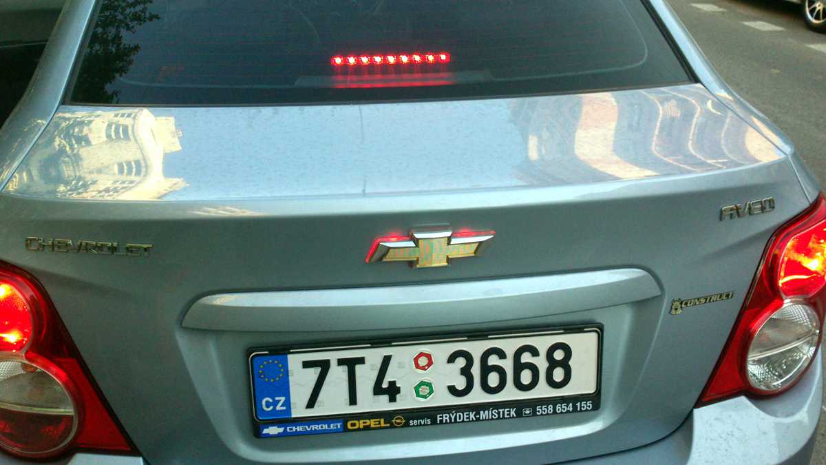

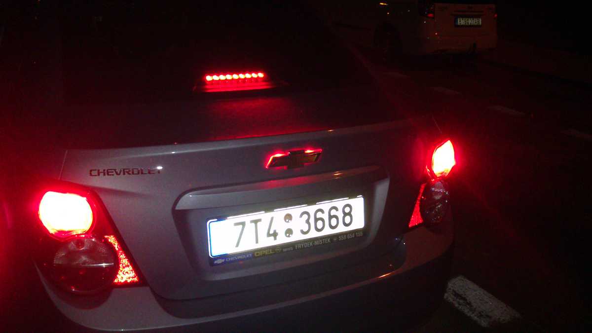

Díky,to zadni logo při brzdění se mění do cervena, dnes sejmu foto a nahodim

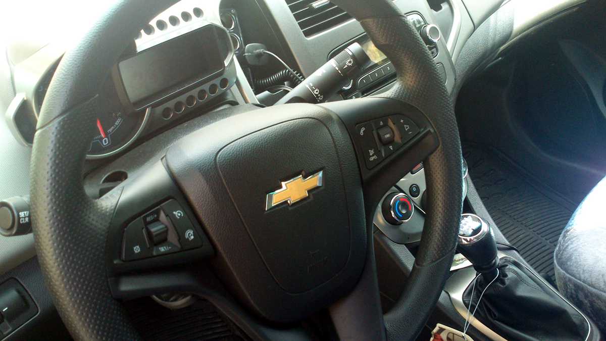

Chevrolet mi spadl do oka od zacatku prvni jsem mnel v 2006 a i v dalsích letech jsem u toho zustal i nadale
Změna Barvy Loga při použití brzd

Re: Moje Aveo -Jacknikol
Moc hezká a super práce,to logo je super
Krásné auto! To červenající se logo a promítnutí loga ze dveří je mazec!

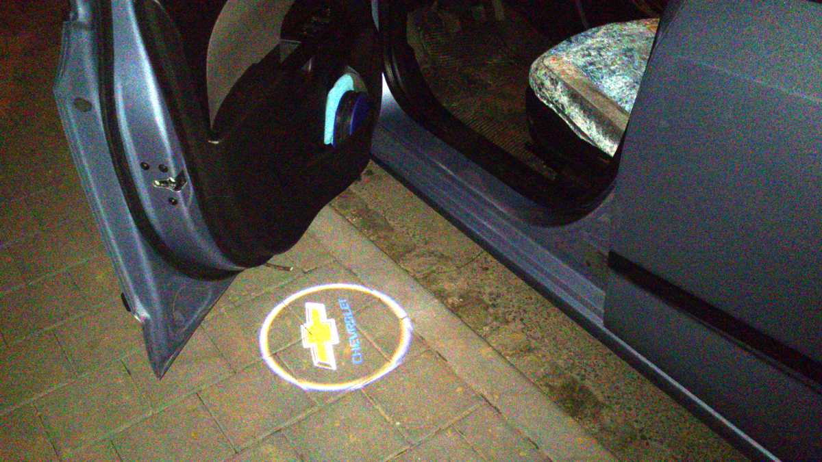

Ahoj mám jednu otázku kam jsi napojil ty loga chevroletu co máš na dveřích?
Chevrolet Aveo bílý sedan
1,4l 74kw LTZ
1,4l 74kw LTZ
- Jacknikol
- Příspěvky: 126
- Registrován: čtv led 19, 2012 12:46
- Bydliště: Český Těšín
Zde , už jsem to psal
https://www.chevroletclub.cz/viewtopic.php?f=79&t=21324
Ale jinak ...
. Bavím se teď o straně řidiče, spoluezdce pořeším později.
Kladný pól (stálý proud) jsem vzal od červeného vodiče z černé svornkovnice vedoucí do spínačů pro stahovaní oken (nutné sundat tapec). Spínanou kostru jsem vzal tak, že jsem rozpletl kabelový svazek vedoucí k zámku (spodní hrana dveří , je už oddělený) a jsou tam mimo jiné dva šedé vodiče (plus jeden černý, jeden fialový a dva hnědé). Jeden z těch šedých vodičů napřímo rozpíná kostru, když zavřete dveře a rozepne při otevření dveří..
Ale jinak ...
