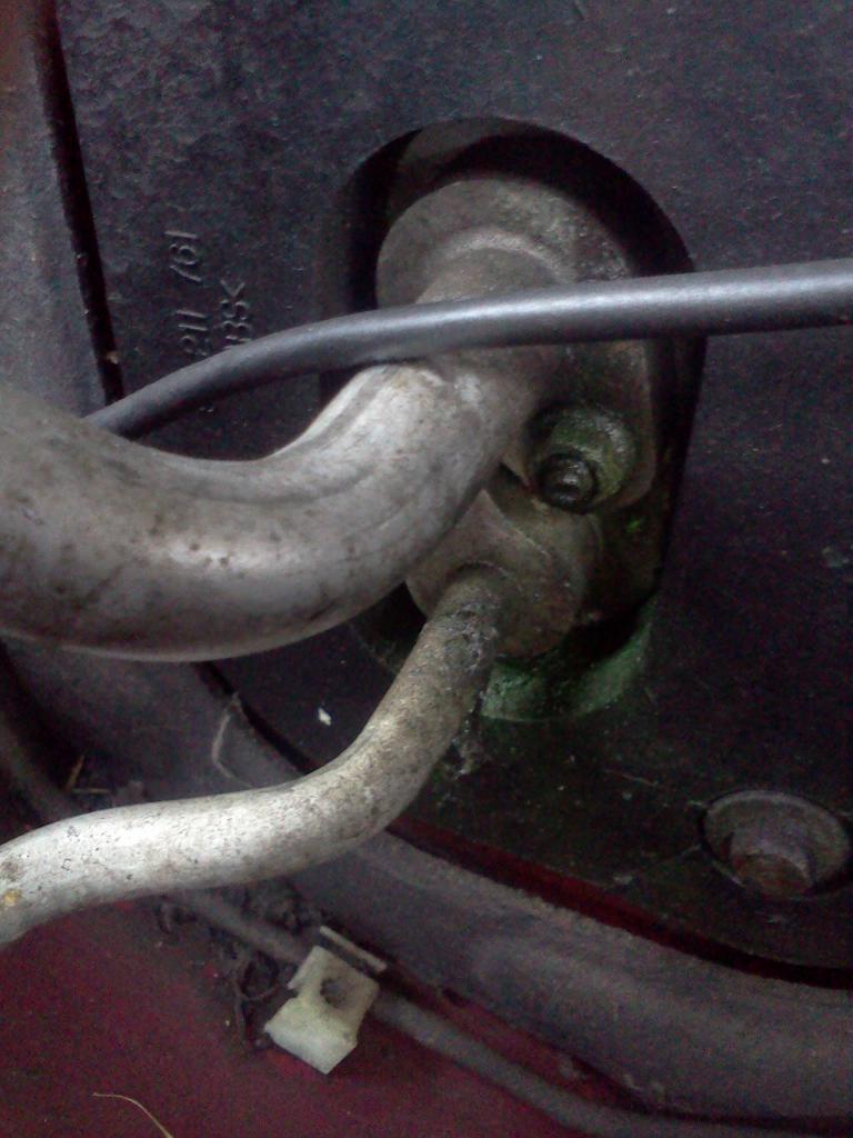

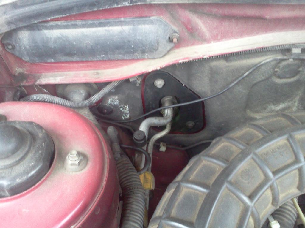

Mám taký malý dotaz na Vás...
Pred týždňom som bol skúsiť naplniť klimatizáciu, pretože po GO motora mi prestala fungovať.
Napichli sme sa na trubky, skúšali netesnosť a už pri pretlaku to ukazovalo somariny :roll:
Bohužaiľ to mám deravé pri spoji medzi motorom a kabínou, viď foto ...
Ten zelený sajrajt je tá skúšobná farba.
Medzi tými prechodmi z motora do kabíny sú dajaké O-krúžky. Tie si mám ževraj zohnať. Potreboval by som katalógové číslo tých O-krúžkov, neviete mi to niekto povedať ?

_Mailo_ píše:Mám taký malý dotaz na Vás...
poprípade myslíte, že toto je ono ?
http://www.czdrafel.cz/leganza-c6?order ... limatizace
Rád by som ju funkčnú, lenže sa mi to dodrbalo na mieste, kde sa to ešte asi nikomu nestalo...
Pekný deň :PP:
Pošli Drafelovi toto foto a napiš mu co potřebuješ. On ti to pošle,nebo zkus Carmax,budeš mít levnější poštovné.

Takže jediný, kt. vedel, o čom je reč, bol Carmax. Drafel bez odpovede, KRC nemal. To, čo má drafel na stránke, len jedno tesnenie je z toho správne.
Petr, díky za nápovedu :PP: D/fam, že bude po vymenení krúžkov po probléme a klíma bude fúkať :oops:

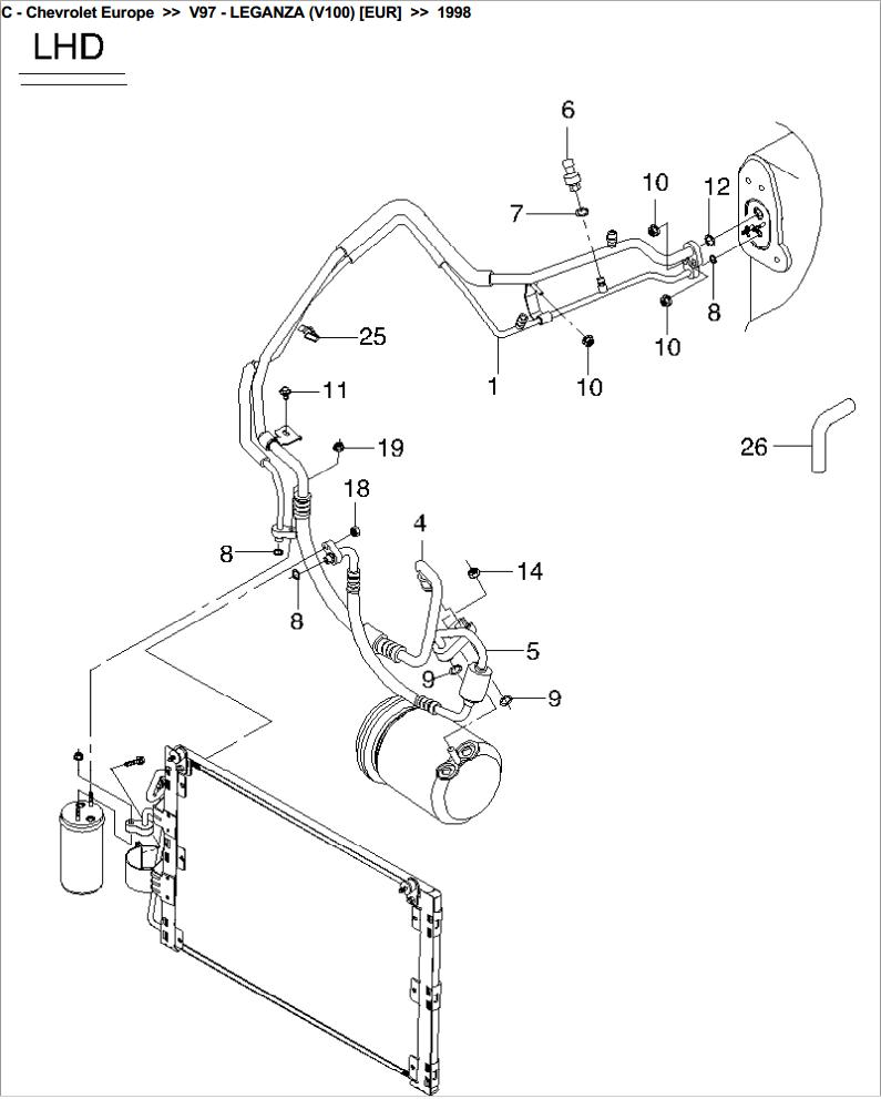

Keby to náhodou niekto riešil, nech je to tu pokope.
Carmax poslal schému aj s GM výr. číslom.
Ja mám chybu v položke 12 a 8 . Číslo dielov GM : 94535504 - Ó krúžok kompresora
94535515 - Ó krúžok kompresora klimatizácie - originál - smer k výparníku.
