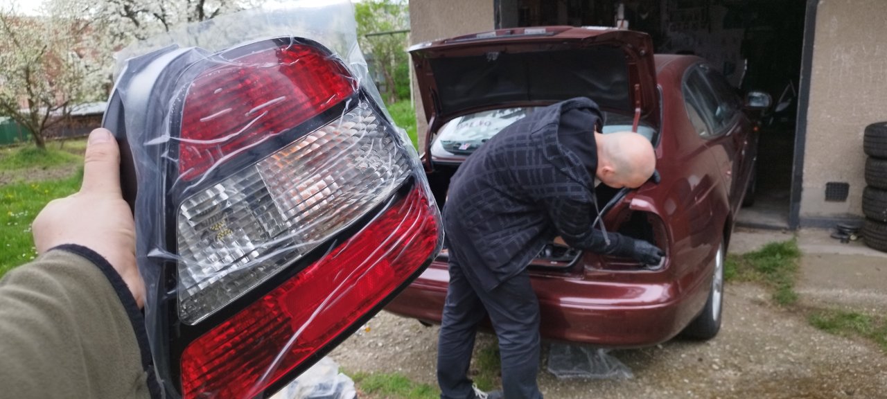

Update: Opäť jazdíme sezónu.
Leganza dostala nové predné brzdy od hadíc, cez strmene po kotúče a platničky, taktiež počas zimy prešla zakonzervovaním a opravou drobných hrdzí.
ďalej som vymenil zadné svetlá, predné hmlovky a smerovky, kolega preleštil svetlá a celú karosériu.
komplet nové sacie potrubie od rezonátoru pod airboxom po škrtiacu klapku.
leganza dostala novú nádržku na servo kvapalinu aj s novou kvapalinou (vrátane preplachu), taktiež sme prepláchli celý okruh a dali novú nádržku.
ďalej som ju zobral ku kamarátovi do servisu, kde došlo ku kompletnej výmene silentblokov motora a prevodovky.
samozrejme nový olej a filtre nesmeli chýbať.
Cez leto chystám generálku zadnej nápravy a bŕzd a taktiež generálku motora a riadenia.

„Oledkovanie“ a výmena zadných svetiel, taktiež vyčistenie karosérie pod svetlami
