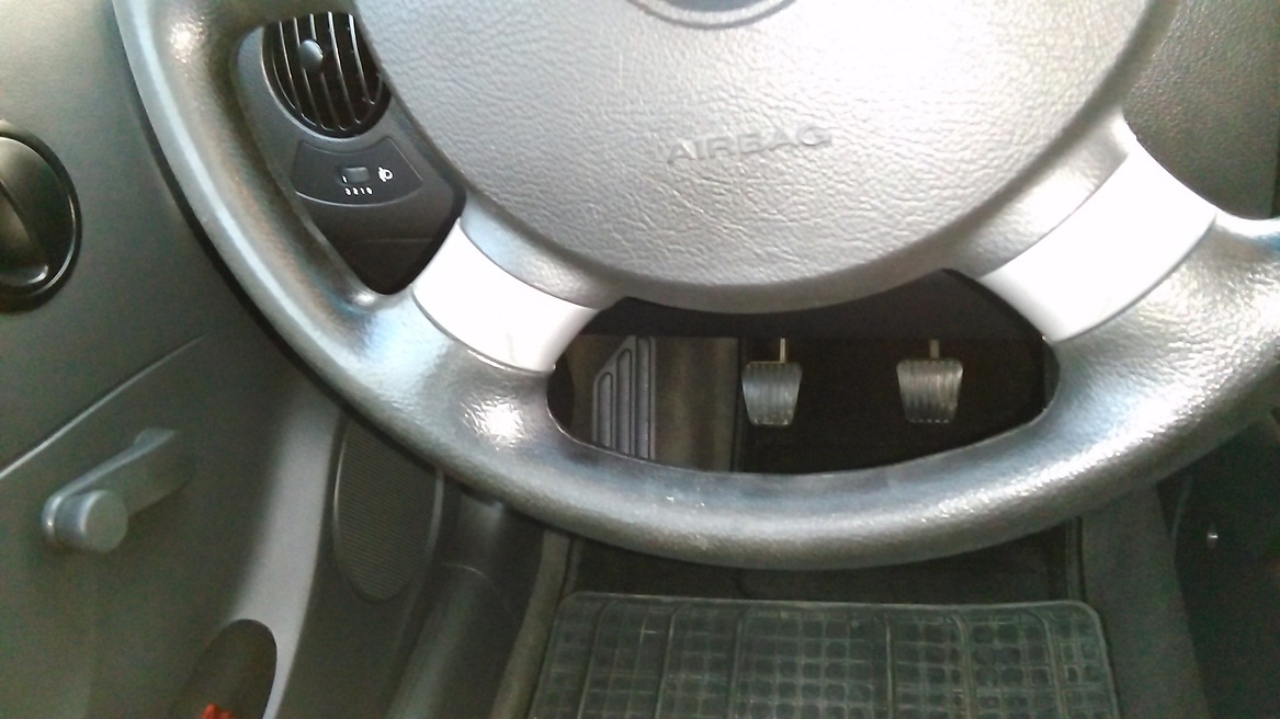

Cau lidi neviděl jsem žádné tema na téma Volant.Tak muj první dotaz mam na kalosovi ošoupaně plastove obdelničky ve spodní časti volantu.Jak jdou vytahnout?nechtel jsem to vypačit a zaroveň ulomit mate nějaky navod? na fotce nejde moc vidět to ošoupaní jen ukazuje co myslím.

ak je to rovnaký volant ako má Aveo, čo asi aj je , tak začni ťahať v spodných rohoch tých oblžničkov a vytiahneš to :)

Myslíš teraz,že tie biele pásky sa dajú niekde kúpiť nové ???
Pochybujem o tom .
Re: Volant a jeho vlastnosti a chyby
dajú sa kúpiť nové a stoja 3,47 eur kus.a pôvodne sú sedé a volá sa to poistný krúžok aerbeku na volant.
Stači to ale iba vybrať jemne zdrsnit dať základ plastofix a potom farbu. A budú ako nové.

ja som ich opravoval presne tak ako píše lomngi,výsledok v mojej karte auta :PP:

Nepodarilo se mi to sundat :-( je to zastrčene i pod části airbagu středu volantu :-(

Tak se mi to povedlo vyndat a polepit ale fotak jsem u sebe neměl :-(
