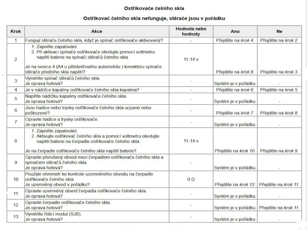

Je to sice postup na Aveo 2009, ale u Kalose by to mohlo být stejný. :o)
