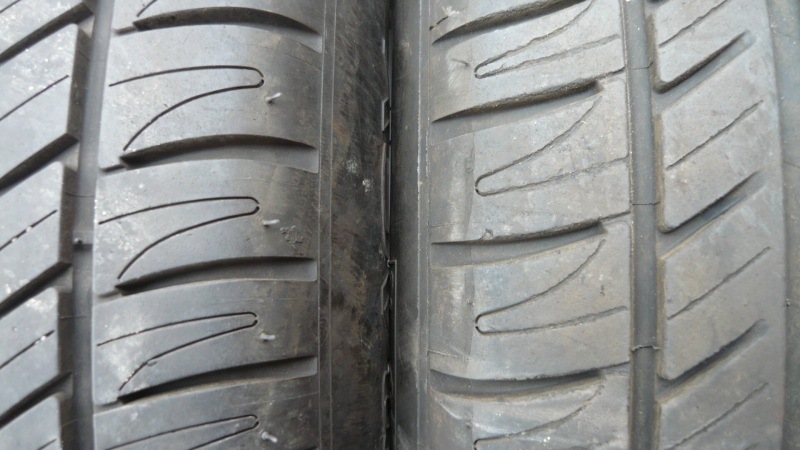

na to ale nie je ziadna norma, alebo je? Ale mam pocit ze sa tu bavite o niecom o com ja aspon netusim co sa vlastne stalo. Ti epneu sa zjazdievaju len z jedne strany alebo zo boch vonkajsich stran alebo ako? Alebo sa nezjazdievaju, len su tak divne vyrobene? Obrazok by tomu aj napovedal. Mimochodmo s asymetrickymi michelinkami akurat letnymi som sa najazdil par sezon a uz nikdy viac. Nie su smerove, vo vode uplne onicom, takze zimaky v najcastejsom snehu v nasich koncinach, cize brecke budu podla mna na zabitie sa. Ked nieto dezen tak ich v brecke ziadna silika nezachrani. Mimochodom najepsie zimaky som mal na skoduli a tie o silike ani nepoculi. Ale na brecke a ubitom snehu parada. Dokonca aj na cerstvom snehu pod ktorym bol zaladovany beton. Uvidime ako sa bude darit GY UG 7+ ale neviem ci bude prilezitost oskusat ich tuto zimu. Aj ked asi ano, lebo ked pojdem niekedy na vychod, tak spat pojdem cez hory a tam bude snehu.
Re: sjizdi se pneu
No prave ta hladka strana je venkovni ja jsem to u novych nestudoval a pak pri prezouvani mě zarazilo ze tam nejsou ty drazky proto vsechny čtyři venkovni strany ale po preměřeni hloubky je po celem obvodu stejna hloubka.A u tech zimnich jsme zjistili ze ten jakoby sjetej prouzek je i po vnitrnim obvodu a to je dano zakulacenim.Každa pneumatika ma jinej dezen nektere jsou rovne az po kraje jine jsou zakulacene takze je jasne ze v zatackach jsou vice namahany boky u kterych je to opotrebeni znatelnějši.

I když to není přesně toto téma, nechci zakládat vlákno, Co si myslíte o takto sjetých pneumatikách po roce (6-7tis km) ježdění.
Vždy zadní s přední a "sjeto" celkem rovnoměrně. Má to na 16" ještě někdo, takový rozdíl mezi předkem a zadkem?

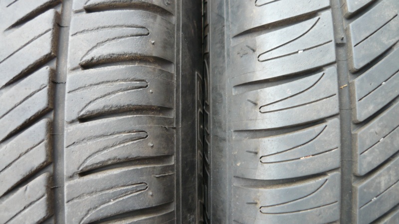

které se víc "drolí" přední nebo zadní? normálně by měly vypadat jako na první fotce pravá a na druhé levá pneu. tohle je nějaký fail.. ale viděl jsem i horší

Tuhle záhadu bych věděl rád taky protože ty kola byla původně moje :roll:Předem říkám že sem snima žadný hrabačky na křižovatkách atd nedělal .

Ještě mě napadlo, pokud byly na přední nápravě, tak by to mohlo být od vytáčení kol na místě, před rozjezdem nebo při parkování.
Re: sjizdi se pneu
To by pasovalo aj k odklonu kolesa pri zatáčaní ( viditeľná stopa na predných plášťoch za vonkajším okrajom dezénu )...

No Pejee možná na to kápnulpejee píše:Ještě mě napadlo, pokud byly na přední nápravě, tak by to mohlo být od vytáčení kol na místě, před rozjezdem nebo při parkování.

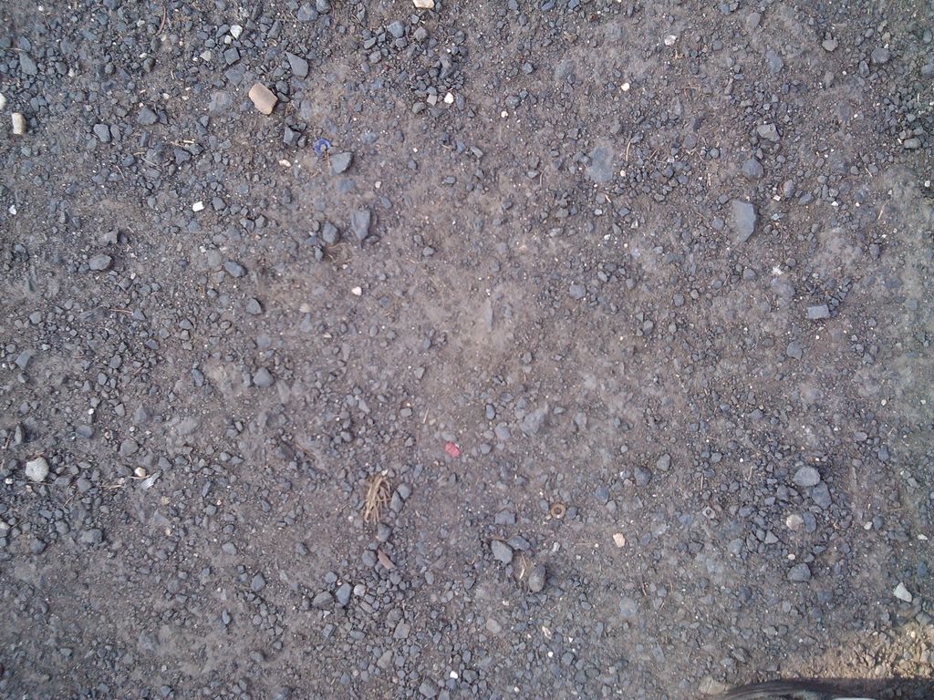

Ruku do ohně za to nedám, ale podle fotky to tak vypadá. Na takovém povrchu se gumy odřou rychle. Logičtější vysvětlení nemám

Na takovém povrchu kolo proklouzne ať už chceš nebo ne, protože to nemá adhezi. Důležitý je, že to není náprava. Budou vzadu, tak doženou za chvíli ty vpředu. Jsem zvyklý měnit pneumatiky tak po 40 tis.
