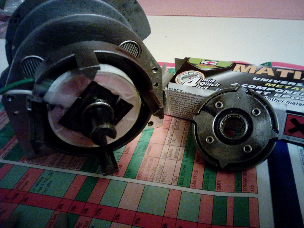

Potreboval by som od teba radu,aj ja som mal tento problem ale na Racerovi ale videl som foto a rozdelovac je taky isty potrebujem radu ci zalezi na polohe toho kotuca s styrmi troujholnikovimy kontaktami co je na tej oske hned pod palcom rozdelovaca.Posral som to a nic som nefotil

Na tej hriadeli rozdelovaca je ten disk na fotke v pravo.Potrebujem radu ako ma byt otoceny .
