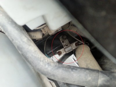

Dnes jsem na to koukal,to ukostření na M10 šroub je keramická kostka,do které jdou 2 drátky,nevím od čeho,jeden možná bude od hodin,druhý netuším. M10 šroub jsem povolil,hodiny po vypnutí klíčku ale zachovali stav nařízených hodin,tak nevím zda je to ono,bohužel ty šroubky v té keramické kostce jsem nepovolil,jsou zarezlé až moc,ale ono se tam může dost těžko,začlo pak pršet,tak jsem to namontoval rychle zpět a prostříkl sprejem na kontakty,tak vidíme,ale vyměnit ty šroubky a M10 bych chtěl. Pokud by někdo věděl od čeho je to ukostření nebo co to vlastně je za drátky,budu rád,když se o to podělí zde.Nevím sice proč je to přes keramickou kostku řešené,to by pak muselo být uvnitř propojené ven na plech,co je připevněn ke krosérii,nebo to pak nemá být ukostřené,ale to by nedávalo smysl.
